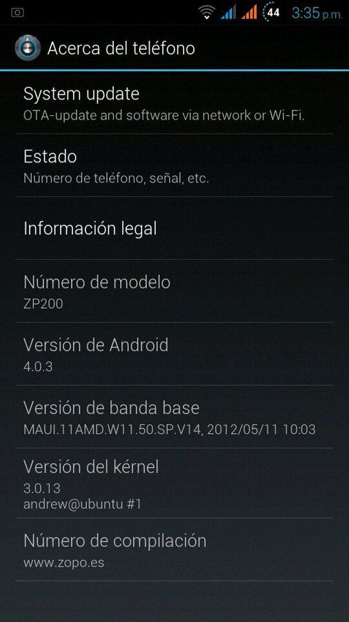

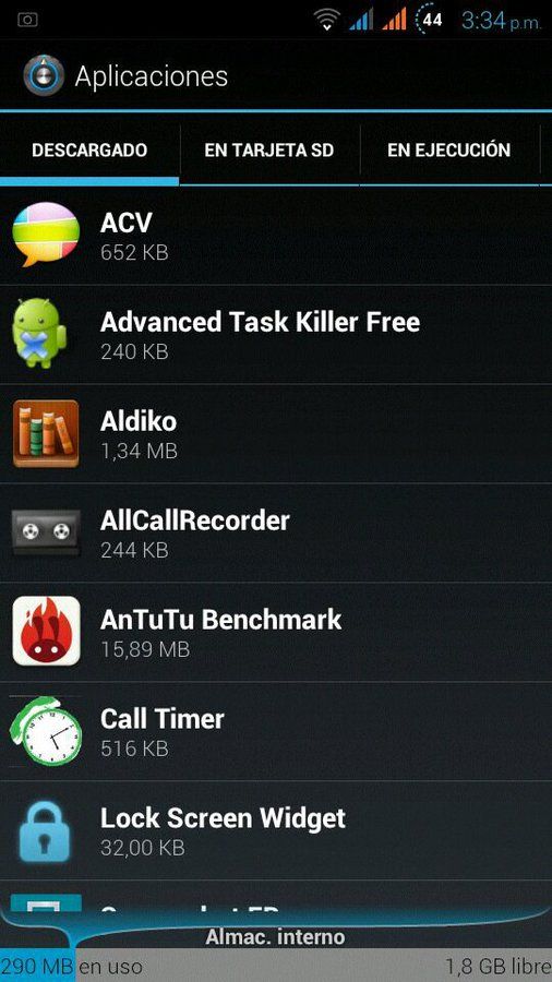

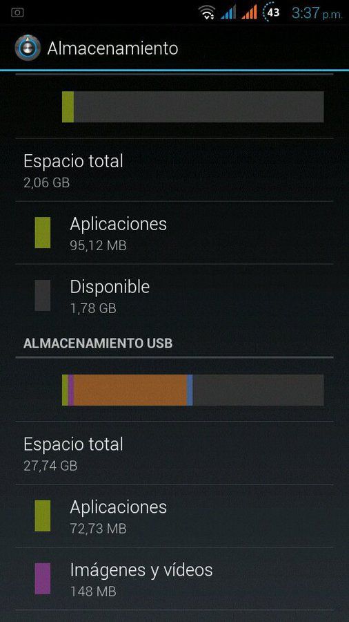

* En estas fotos: + "switch sd-sd2"
* En ocasiones he tenido que hacer varios intentos y repetidas instalaciones + "wipe cache" para conseguir que funcionaran. Al final parece que funcionó

Ya instalado y funcionando el reparticionado (el que "disminuye" el tamaño de "sdcard"), pude hacer un "
