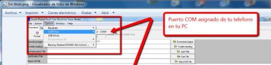

El flasheo del Recovery, ¿se hace con el terminal encendido?¿almacenamiento USB montado?...?
No, ya he comentado que en el zp500 se hace con el movil apagado completamente y bateria puesta.
Mirate mi tutorial root en alcatel 918d y verás el proceso, salvo en vez de subir system.img subes solamente el recovery.img del zp500:
2 ) TUTORIAL ROOT ALCATEL OT-918D (Android 2.3.6)
Una vez que se halla instalado el driver para que sea detectado como un puerto COM por el pc y el flashtool, hacemos lo siguiente:
Ejecutais el Flashtool.exe(conecta los altalvoces de tu pc), acto seguido conectais el teléfono apagado con el cable usb al pc. Cuando te suene uno o dos pitidos vais al menú de Opciones y mirais que tengas marcado dicho puerto COM, como podeis ver en la imagen:
Una vez hecho esto, le cargais el archivo scatter.txt.
Por medio de la pestaña segunda scatter-loading, aceptais las dos ventanas que te aprecen y buscar en la lista que aparece abajo Recovery, pincha dos clics y busca la ruta donte teneis el archivo Recovery Linerty
Recovery CWM
, lo seleccionas (mirar que la ruta sea la correcta) y acto seguido le dais a DOWNLOAD. Se pondrá en marcha abajo del programa una barra de color amarillo, deja que llegue al final (100%).Entonces te pitará 2 o 3 veces y te aparecerá un cuadrado que dentro abrá un redondel de color verde o amarillo y sonará un pitido. De este modo ya ha finalizado , esperais que aparezca la batería en el display del teléfono y podeis quitar el cable. Enciendeis el terminal y pulsais la tecla volumen + y tecla encendido a la vez. Al cabo de 3 o 4 segundos soltais la tecla encendido y manteneis pulsada vol+. Vereis entonces que entrais en este menu:
El proceso es el mismo, pero con los archivos del zopo (por esto te he borrado los del alcatel par que no te hagas un lio).
