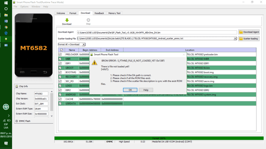

no enciende :'v ya intente flashearlo con dos rom's pero no pasa de la barra roja :'v
Hola @gushercr Bienvenido al foro, con que opción hiciste el flash y que error te da el flash tools, revisa como te aparece en el administrador de dispositivo y sube una captura de pantalla de como aparece y del error de flash tools.

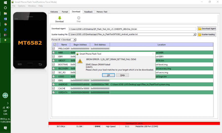

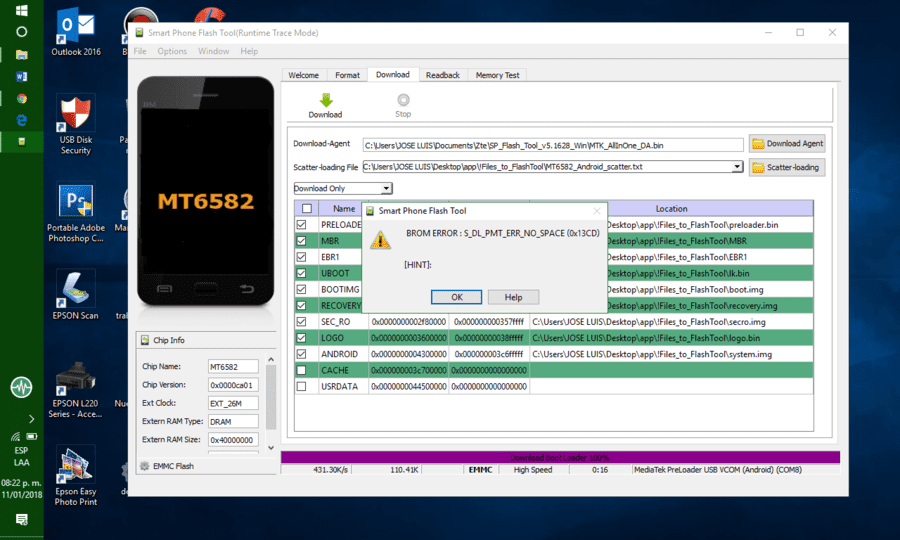

@RAMI70 mira aqui estn las caps :'v aclaro q en estas cap son de dos roms y el flash tool v 5.1628.....intente de los dos modos el format all y download only.
Al haber hecho format seguro ya no tienes imei, prueba con está rom y tu flash tools si te da error borra todos los archivos del sp flash tools (Menos el archivo donde está comprimido el sp flash tools) y vuelve a descomprimir para que quedé como recién instalado sin los errores que ya te dio,ocupa la opción "Download only" la rom viene con root y recoverycwm, los ime ya los recuperamos después. MEGA

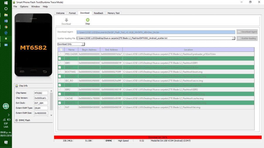

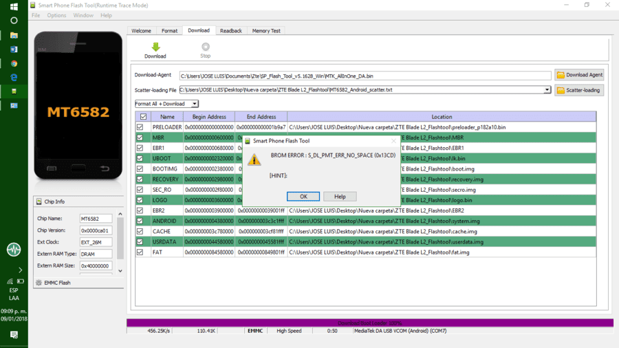

@RAMI70 oye amigo ya le intente con la rom q me recomendaste y aun :'c me salen los errosres y lei en algunas consutas lo q significaban los errores y todos se van a la v. de flash tool :'c la pila y la rom....a excapcion de una vez q me salio q era por algo asi del parchado de un archivo de la rom

Tengo una gran duda, en la primera captura de pantalla que subiste cuando te pedí que la pusieras al principio del hilo dice zte blade l2 mt6582 y te da error y buscando encontré está que es para miracles box y dice zte blade l2 mt6572 no mt6582 mira MEGA
Está es la fuente zte blade l2 no se deja flashear con flash tool alguna solucion
Y dice que es una copia stock limpia y que hay que hacer format y flash sí instalaste una equivocada.
Ahora bien, recuerdas cuál es el tuyo 6582 ó 6572 porque al comienzo la rom que pusiste que falló en la imagen del flash tools es 6582.
Haz click en el menu arriba: Options -> Option... -> Download -> activa:DL All With Checksum
Y prueba hacer el flash con la opción "Format all + Download"
