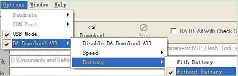

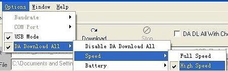

6-Abrimos el programa SP_FLASHTOOL y nos vamos a la pestaña OPTIONS marcamos todo como se puede ver en la siguientes fotografias:

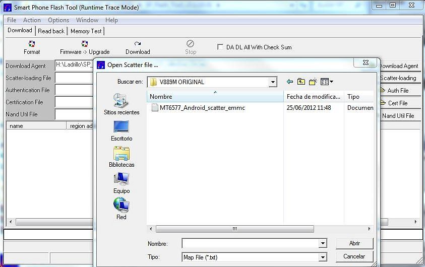

7- Despues en el SP_flashtool ,a la derecha,pinchamos en el boton "Scatter Loading" y buscamos la ruta del archivo MT6577_Android_scatter_emmc. QUE SE ENCUENTRA EN LA ROM ORIGINAL DE ZTE V889M,PREVIAMENTE DESCOMPRIDA,tal que asi:

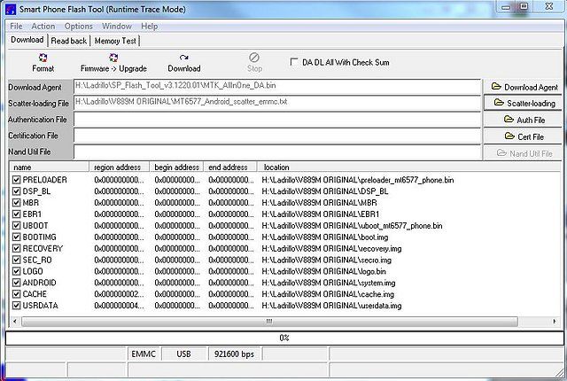

8:dizzy:s tiene que quedar asi:
9- REVISADO 1/11/2012 : He modificado apartir de este paso,ya que por algun motivo aveces el movil se brikea.Por lo tanto,para instalar una ROM personalizada,apartir de ahora empezaremos instalando completamente la ROM ORIGINAL + RECOVERY. Os recuerdo que este ROM esta en Chino he Ingles solamente,pero es la unica forma que se para aplicar despues desde el recovery la Rom Multilenguaje.
Os recuerdo que todo lo que aqui posteo,fue sacado de paginas CHINAS,por lo tanto espero que no se me tenga encuenta si en algun momento me equivoco,ya que no se chino.Lo unico que prometo es que FUNCIONA,por que yo mismo lo he hecho en mi V889M.
CONTINUO CON EL TEMA : Dejais todo tal cual,y pinchais sobre "RECOVERY" y os abre una pestaña de seleccion.En ella buscais donde teneis el recovery que habeis descargado y descomprimido previamente y lo seleccionais.Os tiene que quedar asi:
