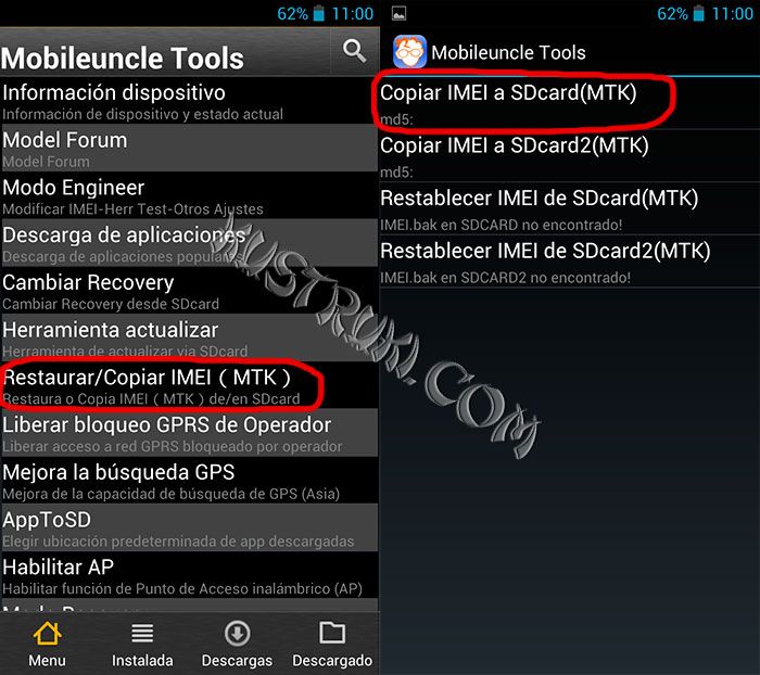

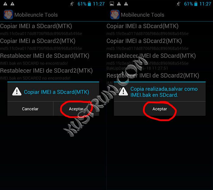

Copiar/Restablecer imeis con Mobileuncle Tools:
1.- Abrimos la aplicación de Mobileuncle Tools y nos vamos a “Restaurar/copiar IMEI (MTK) y luego le damos a Copiar IMEI a SDcard (MTK).
2.- Nos saldrá un mensaje para aceptar la operación y seguidamente el mensaje de confirmación.
3.- Conectamos nuestro telefono al ordenador y en el almacenamiento interno tendremos un fichero llamado “IMEI.bak”, este es el fichero de seguridad de nuestro IMEI/s el que tendremos que guardar muy bien.
4.- Como veis en la primera captura, en caso de perder el IMEI/s solo tendreis que darle a “Restablecer IMEI de SDcard (MTK) y elegir el fichero anteriormente creado, con este sencilla paso todo volverá a la normalidad.

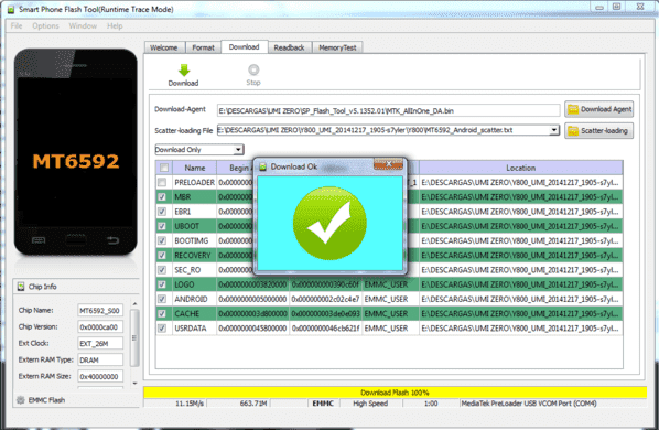

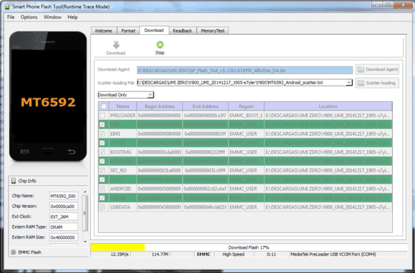

Cómo instalar roms oficiales por SP Flash Tools:
1.- Asegúrate de que tienes bien instalados los drivers, instala Download PdaNet+ y VCOM Google URL Shortener
(para Windows 7, ¡si tienes Windows 8 necesitas instalar manualmente los drivers mt6592 vcom! Más información aquí Install Mediatek USB VCOM Drivers in Windows 8 & 8.1 or Enlace roto eliminado)
2.- Usa SP Flash Tool V5.13.52 o otro más nuevo — ¡las versiones viejas pueden crashear y darte problemas!
3.- Inicia SP Flash Tool.
4.- Descomprime la ROM, selecciona el Scatter.txt en la ROM.
5.- Espera que los archivos se añadan en el Flash Tool.
6.- Desmarca el Preloader (¡NO flashees el Preloader!)
7.- Apaga tú teléfono.
8.- Presiona F9 o pulsa el botón «Download» en SP Flash Tool.
9.- Ahora conecta tu teléfono a tu ordenador via cable USB ¡PRESIONA EL BOTÓN VOLUMEN ABAJO! ¡IMPORTANTE!
10.- El proceso va a empezar y en una barra de progreso roja aparecerá (ahora deja de pulsar el botón Volumen Abajo) después color violeta y después amarillo.
11.- Y aparecerá un circulo verde.
12.- ¡Terminado!
13.- Ahora puedes desconectar el teléfono.

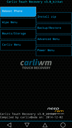

Cómo instalar un recovery por SP Flash Tools
1.- Abres el SP Flash Tools.
2.- Seleccionas el scatter de cualquier rom.
3.- Desmarcas todas las opciones excepto la de recovery.
4.- Seleccionas el directorio donde está el recovery (este debe llamarse recovery.img)
5.- Configuras sólo download y le das para que empiece.
6.- Ahora conecta tu teléfono a tu ordenador via cable USB ¡PRESIONA EL BOTÓN VOLUMEN ABAJO! ¡IMPORTANTE!
7.- El proceso va a empezar y en una barra de progreso roja aparecerá (ahora deja de pulsar el botón Volumen Abajo) después color violeta y después amarillo.
8.- Y aparecerá un circulo verde.
9.- El proceso estará acabado y el móvil deberá reiniciarse automaticamente.
Cómo instalar un recovery por Mobileuncle Tools
1. Backup de los datos (si quieres).
2. Descarga el recovery.
3. Descomprime (en el caso de que venga comprimido en zip o rar), cámbiale el nombre a "recovery.img" (sin comillas) y copialo en la raíz de la microSD (eso quiere decir fuera de carpetas).
4. En el MobileUncle Tools le das a “Recovery Update”.
5. Y ya tendrás el recovery instalado.
12.- ¡Terminado!

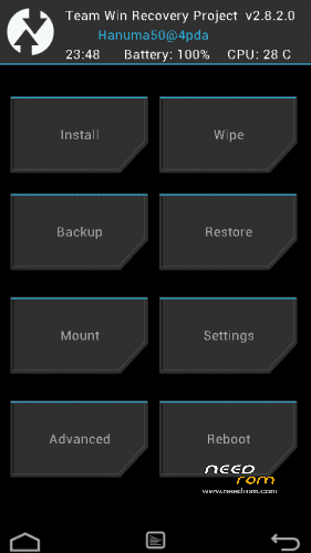

14.- Ahora vete al Recovery. Presiona Volumen Abajo y Botón de encendido.
15.- Dos segundos después aparecerá el logo ZERO y ¡ya podrás dejar de presionar los botones!
16.- Ahora deberías entrar en el Recovery (verás un Androide verde tumbado).
17.- Presiona el botón de encendido, y el Recovery aparecerá.
18.- Usa el botón de Bajar Volumen y ve hacia abajo en el menú, para hacer un wipe cache y presiona el botón Subir Volumen para confirmar.
19.- Después de esto deberías hacer un Wipe Data Factory/Reset. (¡Ahora eliminarás todo lo de tu teléfono!)
20.- Ve atrás y reinicia el teléfono, ¡hecho!
