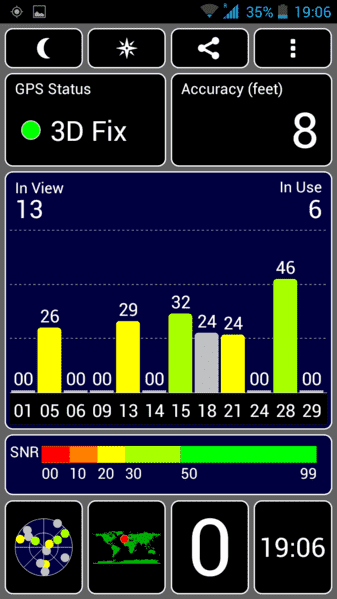

Sin rastro (en mi caso) del mensaje de binarios supersu con el siguiente procedimiento: Factory Reset + Format Data + Advanced Wipes (todos, excepto los que tienen que ver con la SD), seguido de instalación de la Rom + flasheado del Zip de actualización SuperSu 2.40 antes del primer arranque.
Las aplicaciones igual que en la primera versión funcionan bien (notificaciones, sincronización, GPS, maps 9.0,...), la cámara y la galería también.

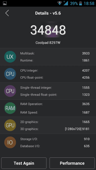

Antutu 34848 (Ha aumentado considerablemente el UX Runtime aunque ha desaparecido mi rendimiento paranormal del Storage I/O). De algún modo parece que parte de mi Storage I/O se ha ido al UX Runtime si comparo con mi Antutu con la V1

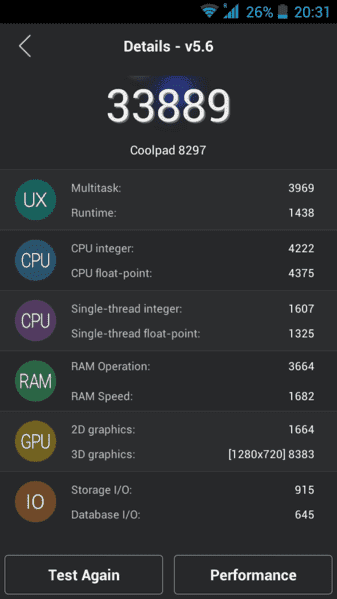

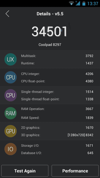

Confirmo lo del calentamiento: desde que pasé el Antutu a esta ROM mis valores de Storage I/O que eran excepcionales hasta ese momento, tienen ahora valores similares a los de todos, sobre 900. Estoy probando roms y comparando con mis resultados anteriores y en todas consigo valores aproximadamente de 700 - 800 puntos inferiores a los que conseguía antes. Parece que el calor le ha dado vida a algún electrón que antes no estaba en su sitio. Algún día tenía que suceder.
Os pongo una captura, por ejemplo, con mis valores en la ALPS antes y ahora:
