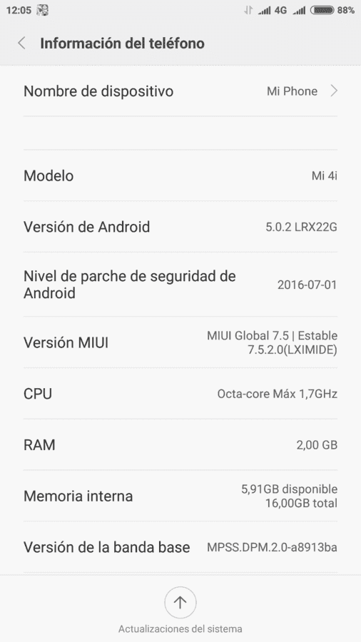

Esta que dices, no es esta que tengo yo no?
Si, tu tienes la última global stable, que es 7.5, es decir miui7 con un par de xorradas de miui8... la rom stable siempre va un poco retrasada frente a las developers, en el links de arriba tienes lo último disponible global de miui.com.
Gracias veré si le meto mano porque la que tengo va realmente bien.

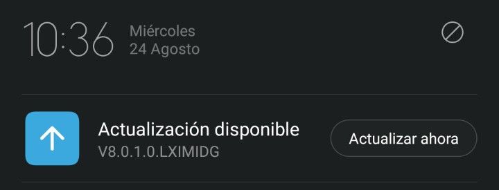

Bueno chic@s, ya tenemos disponible la actualización de nuestro Ferrari con la estable
La actualizaré en breve. Por cierto que mejoras tiene la 8 con respecto a la que tenemos actualmente?
A mi no me ha salido nada vía OTA, esperare al fin de semana, s no la descargo para probar.
