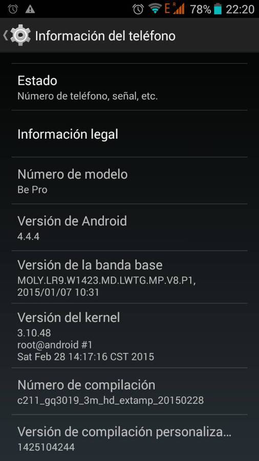

@gemeleitors_arg Veo que no tienes actualización inalámbrica, que es la que actualiza las versiones cuando salen en la página oficial de cada modelo.
Con la Versión de Banda Base, Versión del kernel y el número de compilación, tienes que buscar si hay actualizaciones por OTA de tu modelo y sino buscar en la página de Needrom a ver si encuentras ahí la que tú quieres poner.
Ten en cuenta la información que te da esas tres cosas que te he mencionado para localizar la ROM.
Mientras que no lo tengas no puedes flashear el móvil por que no tienes ROM adecuado para ello.

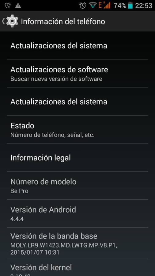

Cuando dices de actualización inalámbrica te refieres a esto?
@gemeleitors_arg Eso es, le das ahí donde pone actualización del sistema y si tienes la versión para actualizar el móvil te lo hace solo.
[DOUBLEPOST=1431810018][/DOUBLEPOST]Cuando termina si quieres luego darle a actualizaciones de software, podrás ver si también tienes la actualización de software y si quieres la actualizas.
[DOUBLEPOST=1431810354][/DOUBLEPOST]@gemeleitors_arg Si vas actualizar te saldrá el Android y como te he mencionado antes cuando se flashea, aquí también se queda el logo un buen rato, no hagas nada y espera a que te salga la pantalla de inicio.
