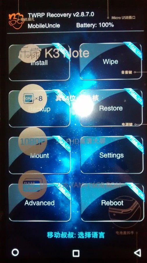

1.- Tengo K3 Note t3s, sirve la ROM para este equipo, ¿alguien la ha actualizado en el modelo t3s con el procedimiento descrito en la página 1, no se pierde nada al hacerlo?. ¿o se debe usar el flashtool?
2.- Tengo el fono como SU y con el TWRP 2.8.7.0, la info la adjunto en imágenes

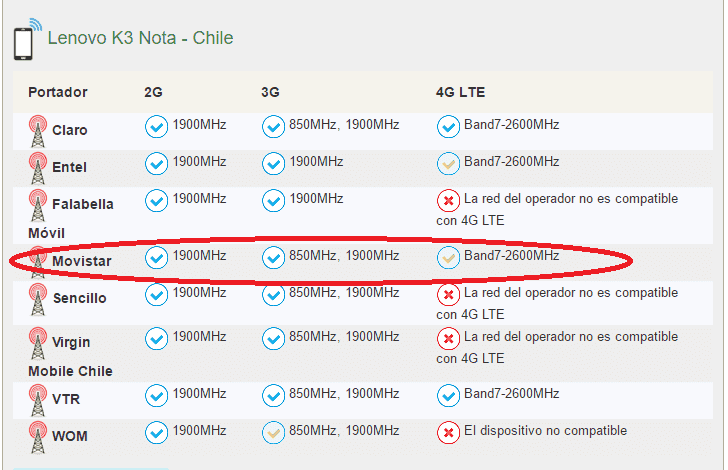

3.- Mi esposa tiene la ROM Oficial K50a40 en la versión S427 en el modelo t3s, pero ha tenido problemas de conectividad en redes Movistar, a veces no recibe ni salen las llamadas, ¿con esta ROM se soluciona ese inconveniente?
Agradeceré sus aportes para poder instalar la ROM lo antes posible.
@Truka te voy a dar unos consejos de lo que puedes hacer ,esta rom va bien en españa pero en paises como argentina no van bien la cobertura y en chile no lo se pero comparando las bandas parece ser que puede ir un poco mejor aunque como dices parece que tambien tiene problemas de señal

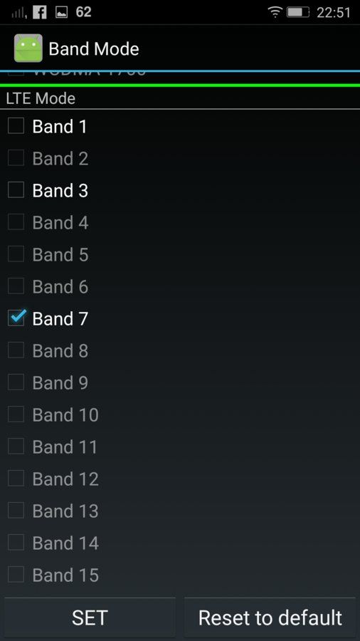

pero antes de cambiar de rom vamos a hacerle unas configuraciones al telefono de tu mujer para ver si conseguimos mejorar la cobertura para ello bajate el apk mobileuncle tool del post 1 ,lo metes en el telefono y lo buscas con el apk archivos y lo instalas

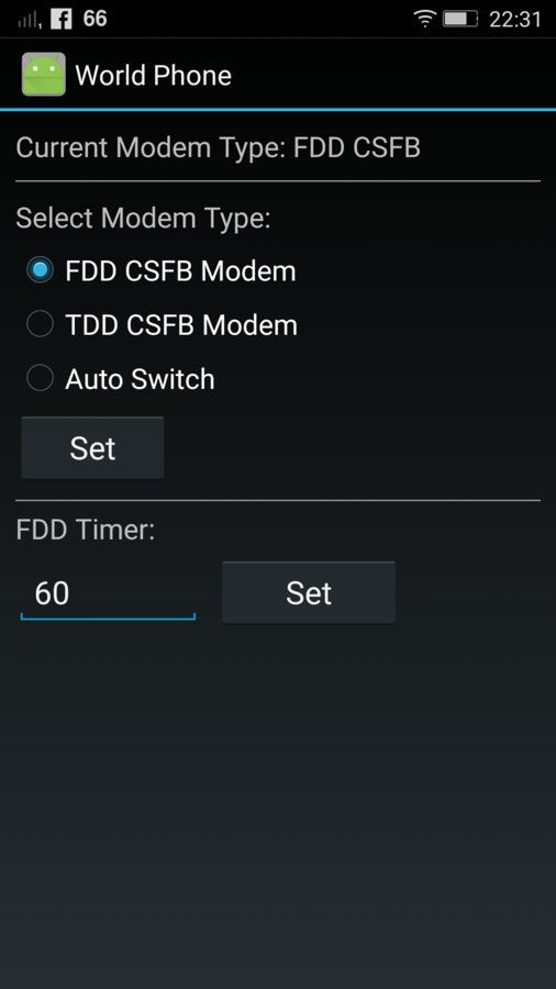

para quitar las que no usan en chile ,con esto conseguimos mejor señal de red y ahorro de bateria al no estar buscando redes que no existen hay que entrar con mobileuncletools en modo engineer (MTK)/World phone y pinchar en FDD CSFB Moden y darle a set y reinicias

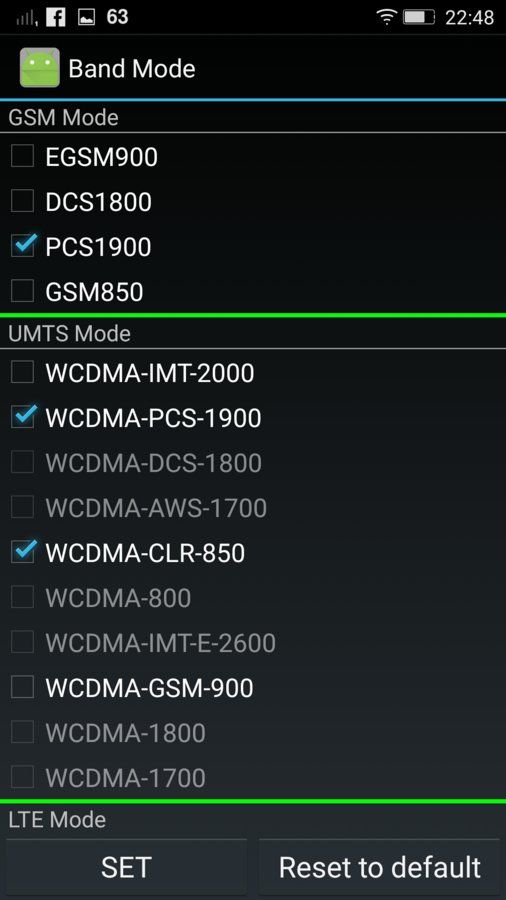

volvemos a entrar en mobileuncle tools y entramos en modo engineer (MTK) band mode/SIM1 y despalomitamos las bandas que no se usan en chile que son EGSM 900 DCS1800 GSM850 WCDMA-IMT-2000 WCDMA-GSM-900 y la Band 1 , 3 , 38 , 39 , 40 y 41 , le damos SET luego a ok apagamos el movil y quitamos la bateria durante 30 segundos y la ponemos y encendemos normalmente (si se cambia la rom hay que volver a hacerlo)

ahora vamos con el tuyo ,es mejor ponerle un recovery mas actual como el del post 1que es 3.0.0.3 y luego la haces un backup

Muchas gracias por darte el tiempo de entregar esa gran explicacion, te comento que al momento de leerla ya había instalado la ROM de Cuoco92 y con ella no hemos experimentado ningun inconveniente hasta ahora, comentaré mas adelante cualquier cosa buena o mala de esta ROM, que al parecer para Chile y Argentina no da problemas de conectividad, en nuestro caso con Movistar en las bandas que se señala en el comentario anterior.
Con respecto a establecer las bandas LTE con Cuoco92 no fue necesario bajar mobileuncle ya que esta ROM trae un "Adcanced Setting", allí encontré la opcion "Engineering Setting" que señalaste, así que apliqué el procedimiento descrito para forzar a que el movil trabaje sólo en las redes del SIM que está instalado, pero señalo que con la ROM Cuoco92 no me habia dado problemas de conectividad (en Chile) como si me dió la ROM S427 oficial.
Comento que trabajé con el TWRP 2.8.7.0, no lo actualicé al 3.0.0.3 ya que no fue necesario para instalar la ROM Cuoco92.
