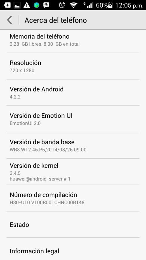

            • margal.r
              margal.r Super Moderador
                11.756
                11.937
                17 Feb 2014
                Cerca de Barcelona
                Por lo que pone en la captura tienes un movil versión oficial china. Dices que le has cambiado el recovery por uno que viste en este hilo:
                TUTORIAL - [h30-u10][china version] HUAWEI HONOR 3C: root, cwm, firmware, roms, gapps [wdcma]
                Pero es que ahí hay varios: Original, CWM, TWRP en varias versiones...
                Si te ha admitido sin problemas un recovery custom de ese hilo es seguro que tienes la versión china, asi que como la Rom que quieres poner es para la versión internacional yo no te la recomendo porque no tengo ni idea de las consecuencias de ponerla; es probable que se te quede en bootlop.
                Echa un ojo al resto de Roms y sigue los consejos de instalación que veas en su hilo.
                Un saludo
