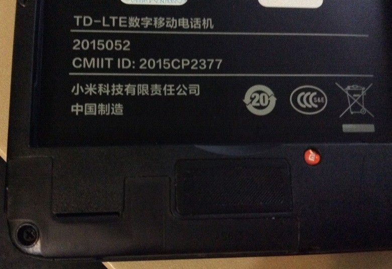

Puedes subir pantallazo de las bandas en modo ingeniero y foto de la parte posterior del movil? Para mostrar el codigo 2015052.

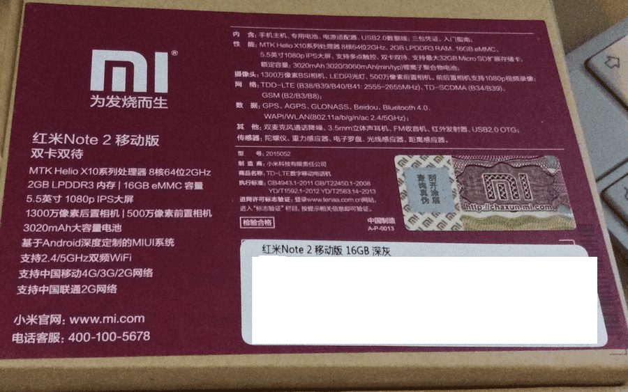

El codigo que puse es el modelo del movil version china que termina en 52 y 51 para el fdd. Detras de la bateria sale y en la etiqueta de la caja.

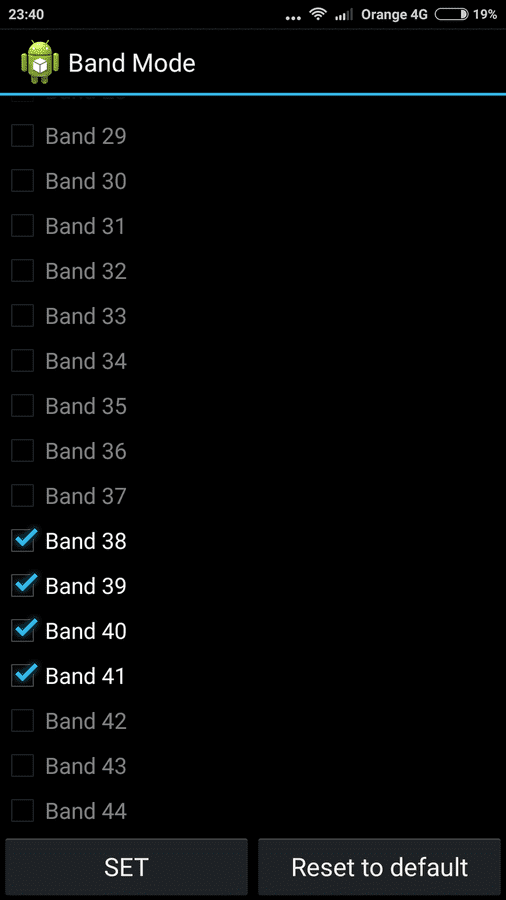

Luego en la app seleccionar mtk settings y band mode,al pinchar sim1 y 2 muestra las bandas soportadas.

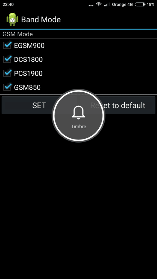

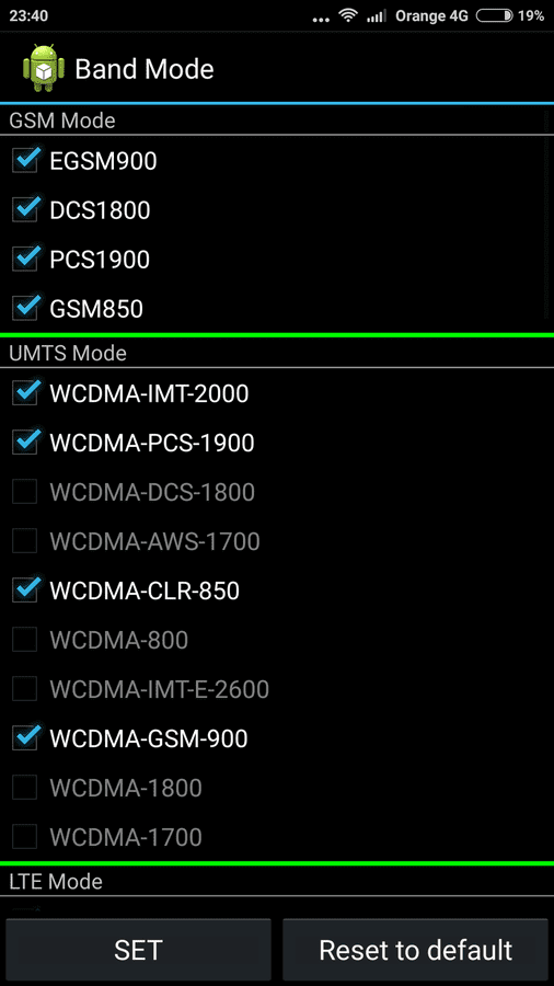

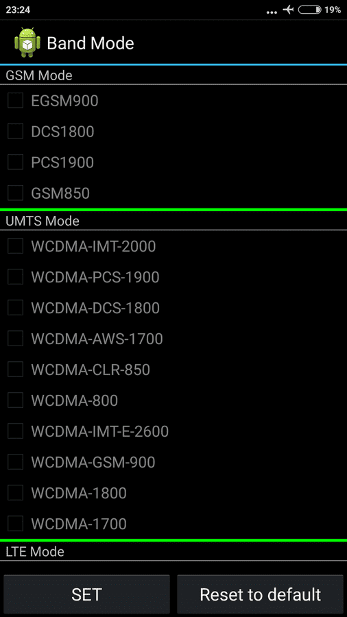

Pero si te deje el link a playstore, esa app hace un acceso directo al modo ingeniero, y luego hacer una captura a las bandas . Codigo a digitar en el dialer *#*#3646633#*#*
aca un video
Luego simplemente en "telephony" pinchar en "band mode" y luego una captura de imagen de lo que muestre en los apartados de sim 1 y sim 2 . Eso es todo , no se que mas claro puedo ser.

sim 2 (no tengo sim 2)

Seria mucho si subes una foto de la etiqueta en la caja y el modelo que sale en el movil detras de la bateria ( tapando el imei en ambos casos)? asi dejarlo en la posteridad.
