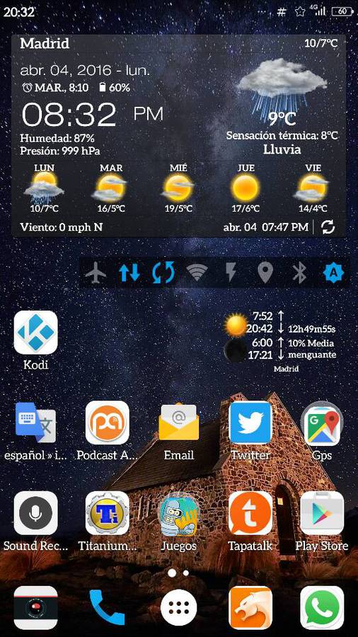

-Preinstalado Skynet ★ [ PERFORMANCE ] PROJECT SKYNET Genesys TX6 // [GB/MM-ARM/X86][14/01/2016]
-No trae preinstalado xposed porque he comprobado que era el causante de que los vídeos online no se reprodujesen (exepto Youtube).... Cada uno que lo instale si lo desea...
- La cámara stock no proporciona la posibilidad de Slowmotion, pero si instalamos una aplicación que si lo permita (Snap Camera u otra) realizará la grabación en cámara lenta con muy buenos resultados
