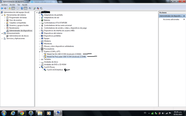

@f1atope como hiciste para flashear la Rom entera? En mi caso no he podido instalar los "benditos" MTK Preloader 65xx y por supuesto que no me deja flashear el Sp Flashtool!!! En administrador de dispositivos solo me aparece un tal YunOs cuando el be pro lo conecto encendido, apagado sin batería no se muestra. Aparte tengo el MediaTek Preloader Usb VCOM con exclamación junto al DA USB VCOM. He seguido cualquier cantidad de tutoriales (incluyendo los del foro) y nada que se instala. Gracias
Acotar que mi Be Pro lo compre en Amazon USA y llego con la compilación c211_gq3019_3m_hd_extamp_20150117 y una app de Tinydeal instalada, al verificar las actualizaciones me indica la ultima de Febrero 12022015 y la descarga, luego al proceder instalar me dice "sistema dañado" y cancela la misma.
No le he realizado ROOT, ni cambiado Recovery; todo esta tal cual como me llego del vendedor.

Cuando conecto el Be Pro sin bateria y con el SP Flash Tool para proceder al cambio de ROM, en el administrador de dispositivos me aparece otro MediaTek Preloader USB VCOM en el puerto 7 sin exclamacion pero igual no flashea :rage:

Lo de instalar los drivers va en función del sistema operativo. Yo tengo el Windows 8.0 y para instalar drivers "rebeldes" y sin firmar utilizo esta secuencia de reinicio "C:\Windows\System32\shutdown.exe /r /o /f /t 00". Reinicia el equipo y en el arranque puedes desactivar el control de drivers firmados. Los tengo instalados desde hace muchos teléfonos, no recuerdo las incidencias para instalarlos. Por cierto, los móviles los enchufo con batería. El driver debe instalarse durante el primer segundo de conectar el telefono, luego cambia el telefono, ya no está en modo flaseable y el driver no se instala.

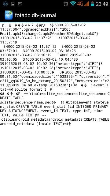

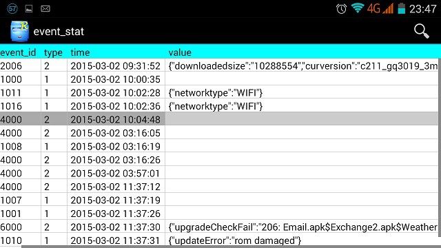

Si eres root, con el Root Explorer vas a la carpeta /data/data/com.adups.fota/databases/ y abres el fichero "fotadc.db", es una base de datos, abres la tabla "event_stat", veras algo como esto:
Si abres el fichero "fotadc.db-journal" en modo texto veras algo como:
Aquí se ven mis errores, me faltan tres ficheros, a ti te dará otro error.
Pon tu error y te ayudamos.
Tengo curiosidad por conocer el error, así que realiza el root y comparte el error que tienes.

@AngelBoy ya logre solucionar el problema!!! pude flashear la ROM stock y recibir las 2 actualizaciones OTA del 02-12 y la del 02-28.
El problema era la versión del SP Flash Tool; en concreto con la versión V5.1452.00.000 es que pude lograrlo :smile: ya que usando la posteada aquí no me funcionaba y leyendo en el foro de needrom es que vi la falla, ya que otro usuario reportaba que con esa versión 5.1452 es que le había funcionado a el y ahora a mi jejejeje.

La verdad es que yo también tuve muchos problemas para poder flashear, sobre todo por el mismo motivo, no "enganchaba" el teléfono ni los drivers. Incluso tuvo que utilizar dos PC distintos. El software de SP_Flash_Tool, también me dio problemas. (Tuve que instalar la ultima versión. Te dejo el link)
Te dejo un link de un visor de los dispositivos usb. Ahí puedes ver exactamente los drivers instalados, y cuando se engancha de verdad el móvil.( se pone en verde el semáforo al lado de cada driver). Sirve de ayuda para saber que está pasando.
La versión de los drivers que si me funcionó con Windows 7 fue MTKUsbAll_0.8.2
