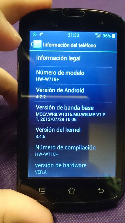

amigos alguien me ayuda como rootear mi haier w718 segun lo que lei en lo comentarioas anteriores es la versión vieja xq tiene 4 botones por favor alguien que me indique un post o un tuto donde pueda hacerle el root al phone ya que lo crompre por aliexpres y el 50% de las aplicaciones están en chino y no puedo instalarle el play store ni nada de eso

He probado tanto aquí como con el otro modelo pero nada, aqui pongo la inf del.mio:<br /><br />

@Dewiso , tu modelo es el nuevo, no el antigüo, por que solo tiene 3 botones fisicos.
Es lo unico que puedo decirte, por la foto, si te sirve lo que hay aqui o no,ya es otra cosa.
Busca informacion en Vondroid sobre tu terminal, para flashearlo, necesitas las version de SP flash tools para tu procesador,si has usado la del otro foro o cualquier otra,no te sirve.

Ya he probado todo, solo he conseguido poner el recovery, la rom y demas de vondroid no me funcionan.

@Dewiso , entonces lo que quieres es ser root para borrar las aplicaciones chinas??
Has usado esto que recomiendan aqui??
http://www.srsroot.com/
Y si no, puedes probar framaroot como recomienda @aritzilla ,si le pides ayuda no creo que se niegue y tiene el mismo telefono, framaroot funciona y es muy facil de utilizar,te copio su post:
Para utilizar framaroot simplemente hay que bajarse en el movil la ultima version de la app de la pagina de xda (yo he utilizado la 1.70)
http://forum.xda-developers.com/showthread.php?t=2130276
instalar la app, ejecutarla, seleccionar que se quiere rootear y el Xploit a utilizar (a mi simplemente me aparecia Boromir) y esperar, al de un rato nos dira que rooteo ok y que hay que reiniciar el terminal para finalizar el root.
Yo lo que hice despues es actualizar supersu en el Play Store y ejecutarlo para que me pidiese actualizar los archivos binarios, cuando te lo pide le dices que instalacion normal, reiniciar otra vez y ya esta todo actualizado y rooteado.
Tambien he visto en Vondroid un CWM Recovery y alguna ROM para este terminal, pero no tengo tiempo de probarlas.

Si tienes el recovery, antes de hace nada, te recomiendo que hagas una copia de seguridad y asi te evitas perder nada. Y si a parte de en el tlfn la guardas en el pc, mejor.
Veo también que usas la nueva versión del SP Flash Tools, y no se si podría ser el problema, pero este programa, a veces es muy puñetero.
Lo que esta claro es que estas usando el scarter del 6575 y con este nunca te funcionara para tu teléfono.
Yo te recomendaría que usaras la versión de SP Flash Tools que tienen en Vondroid para este terminal y que sobretodo uses el scartter para tu teléfono, por que igual lo dejas como un pisapapeles.

Lo he probado todo y solo he conseguido poner el cmw de vondroid, lo demas bien, el telefono funciona genial y aguanta mucho, sauna...baño turco...barranquismo por un rio xD una maquina por su precio
Lo único raro es en wifi buscando redes me sale un vram error... Pero todo va bien no se por que sale...
@Dewiso, me alegro que te funcione bien.
Yo solo te comentaba por que decias que estaba lleno de app chinas.
Las unicas forma de quitarlas son: o instalar una nueva rom (que no puedes) o rootear el movil y desinstalarlas una a una, con cuidado de no eliminar ninguna app del sistema.
Para evitar errores, lo mejor es antes de hacer nada, es hacer un backup desde el cmw recovery que ya tienes instalado,asi puedes estar tranquilo si quitas una que no debes.
Para rootear veo que recomiendan dos app, framaroot que funciona bien y otra, si lees la encontraras.
Sobre el problema del wifi no puedo ayudarte, si no puedes conectarte prueba a apagar el router o a borrar todas las redes del telefono y volver a intentar la reconexion.

http://www.needrom.com/download/haier-w718j/
Con esta rom hice funcionar mi w718j, que había perdido el imei. Para mí que era el driver de la radio. Para el que no le vaya correctamente el táctil, no hay mas que abrirlo con cuidado (dos tornillos delante, uno atras, y seis a los lados) y enganchar bien el conector del táctil (en la parte superior derecha). Yo le puse un poquito de goma mas un poco de esparadrapo para que no volviera a soltarse). Mano de santo.
