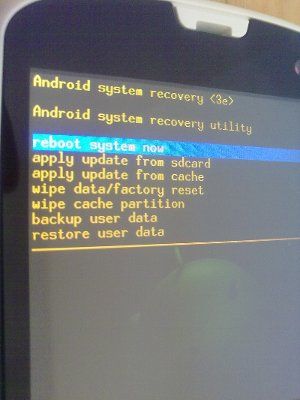

Pulsar simultáneamente “Volumen +” y la tecla de encendido, mantenerlas pulsadas hasta notar la vibración. Aparecerá el androide con el signo de exclamación.
Pulsar brevemente la tecla de encendido. Aparecerá la siguiente pantalla:
Bajar mediante la tecla de “Volumen –” hasta “backup user data”.
Seleccionar pulsando a la vez brevemente “Volumen +” y la tecla de encendido.

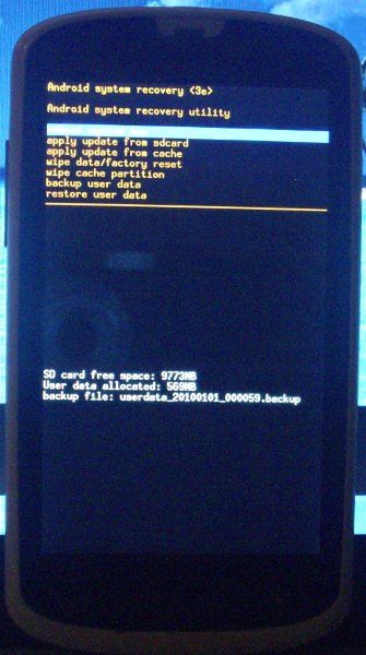

Empezará la copia. Hay una barra de progreso que no se distingue demasiado y debajo el robot Android con una figura geométrica girando (como si estuviera haciendo la digestión :wink:). Va como a tirones, a veces parece que se ha quedado colgado, pero hay que tener paciencia y dejarlo acabar. Tarda bastante, la mía llevó 11 minutos aunque ya no era la versión de fábrica cuando lo hice. Supongo que esta tardará menos.
Ubicación de guardado: raíz de la tarjeta externa microSD.
Nombre del archivo: userdata_xxxxxxxxx_xxxxxxxx.backup
Recomendación: hacer una copia de este archivo en vuestro PC (por si se corrompe la de la microSD, esto vale para cualquier copia que se haga en el móvil).
Al final debe salir la pantalla siguiente:

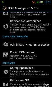

En la sección “Copia y restauración”, pulsar en “Copiar ROM actual”, dar el nombre a la copia (recomiendo guardar la fecha y añadir algo que la describa mínimamente).
Pulsar en “Aceptar” y sin hacer nada más, se reiniciará el teléfono, irá al modo Recovery e iniciará la copia con el nombre que le habéis dado. Una ROM completa debería tardar entre 2 y 3 minutos según lo que se lleve instalado.
Ya tenéis una copia completa del sistema, aplicaciones, configuraciones y datos personales en la tarjeta microSD, en la ruta "TWRP\BACKUPS\Haier_W718\elNombrequelhayáispuesto
