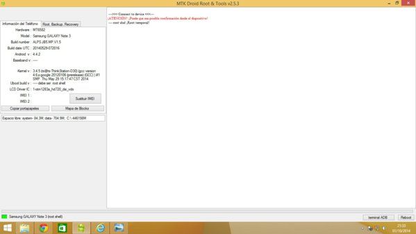

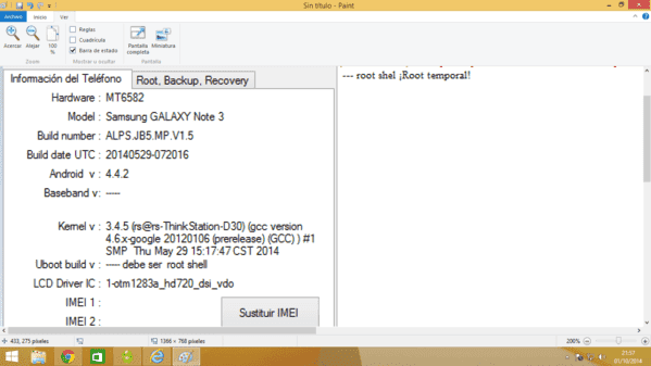

@Xancin ya tengo los datos del lcd , le hago una captura para mas adelante , o no hace falta ? Despues que tengo que hacer
necesito esos datos...si le das a copiaral portapapeles despues lo pegas aqui
@Xancin
[DOUBLEPOST=1412192596][/DOUBLEPOST]@Xancin no se si se vera bien o no
POrque no haces como te dije, asi me facilitas a mi las cosas. Solo tengo que copiar y pegar ese dato que necesito para buscar la rom
Hay un boton que pone "copiar al portapapeles" ya lo hiciste la primera vez
