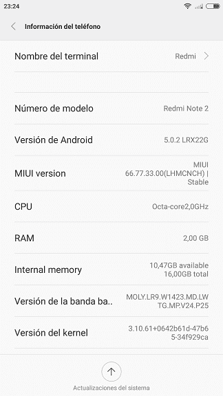

Buenas a todos, ya he recibido mi RMN2 , y viene con esta versión
Según lo encendí hice la configuración del miui wifi, idioma y poco más, el móvil ya está en marcha, a mi modo de ver la rom esta muy limpíta, en español y play store, creia que esto no era lo habitual.

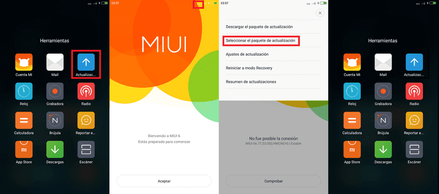

Ahora intento poner el TWRP y no puedo os cuento he copiado el fichero conectando el móvil por USB, y cuando he querido renombrarlo desde el móvil como update.zip resulta que no tiene ni un explorer, bueno se lo instalo , lo renombró, ahora pincho en herramientas-->actualización-->Seleccionar paquete de actualización, y al pulsar se vuelve a la pantalla de herramientas, por lo que no puedo instalarlo.

Pero pinchas en los tres puntitos de arriba a la derecha??? Para seleccionar el fichero zip???

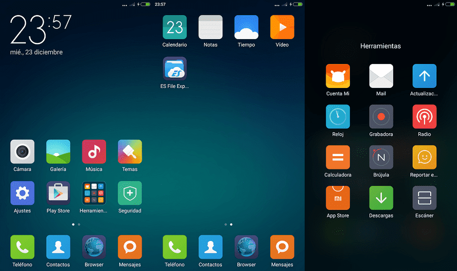

Si, enla segunda foto indico con el rectangulo rojo que pincho en los 3 puntitos, luego seleccionar paquete de actualización,y en ese momento según veo en los videos se debería de abrir un explorer para seleccionar el fichero pero no se me abre, directamente vuelve a herramientas, vuelvo a poner la foto recuadrando en rojo donde voy pinchando.
Finalmente y después de releer muchos post he optado por usar Windroid Universal Toolkit , y tras un par de intentos se ha quedado instalado el TWRP, eso si desde miui pincho los 3 puntitos y luego en seleccionar paquete de actualización me continua volviendo a herramientas, bueno ahora a instalar rom +root y supongo que se solventara
