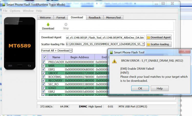

aqui adjunto unas imgenes del error que me sale con el SP_Flash_Tool_v5.1348.00 previamente instalado MTK driver(dpinst.exe)

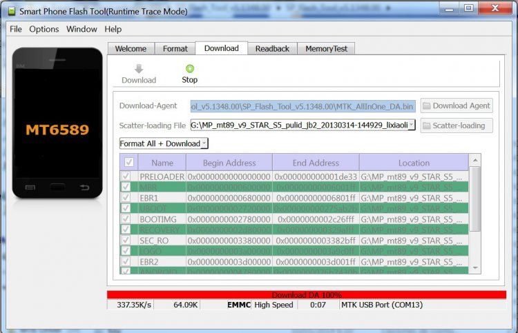

lo intentado con "format all" +"Download y con Download only" y me da el mismo error ??
me sale esa barra roja se queda unos segundos y despues bota ese error "brom error: s_ft enable_dram_fail (4032) "

No tienes la ROM adecuada. Hiciste una copia de tu ROM?
no no hice backup de la ROM :( y he bajado varias que deca S5 MTK6589 pero no me funciona el SP flash toll, la caja es totalmente identica a la de un S5 el movil era de mi hijo y no pense que hubiesen tantos pero a la vez con tantas caracteristicas diferentes este es igual al mio
pero en la caja dice SM-g900 y por una esuqina en letras muy chicas dice SM-G900H asi que estoy totalmente desorientado ha y gracias ppor responder
Si me haces un favor....deberías de abrir un hilo aparte de aquí. Ya que este no es el sitio para arreglar tu problema. Busca en el foro por tu móvil y abre un hilo y a ver si lo arreglamos. Normalmente es un 90% de arreglos si se siguen unos pasos al dedillo...saludos y animo ...abre un hilo y avisame desde ahi

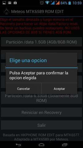

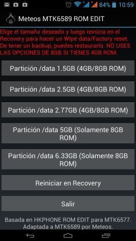

Después abrimos la app y elegimos el tamaño deseado.
Aún cuando en la mayoría de los casos si elegimos una opción correspondiente al tamaño de nuestra rom no habría problemas, como cada teléfono es un mundo, las opciones "límite", es decir, las que exprimen al máximo el tamaño de cada ROM pueden no ser válidas en determinados modelos.
Me refiero a 2.77GB en teléfonos de 4GB ROM (en teléfonos de mayor tamaño de ROM no habría problemas) o a 6.33GB en teléfonos de 8GB ROM.
Por tanto, para mayor seguridad, si nuestro teléfono es “raro”, en el caso de que tenga 4GB ROM, usad la opción de 2.5GB. No obstante, si tenemos un backup de los archivos EBR1 y EBR2, no pasa nada por probar la opción de 2.77GB, si algo va mal (el teléfono no arrancará, básicamente) es tan fácil como flashear el backup de esos dos archivos.

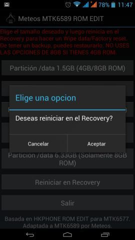

Aceptamos.
A continuación, reiniciamos en el Recovery.

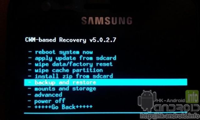

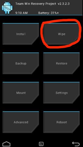

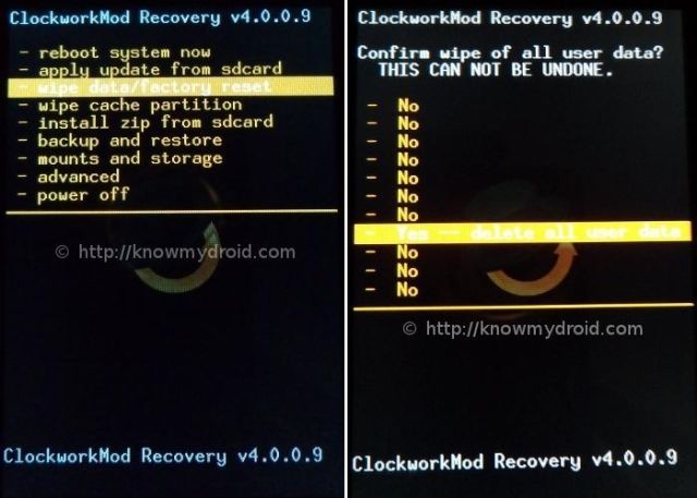

De nuevo en el recovery le damos a "Wipe data/Factory reset".
En CWM sería algo similar a esto.

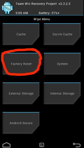

O si tenemos TWRP, es ir a Wipe y luego a "Factory Reset":

En CWM nos iríamos a "Mounts and Storage", y luego le daríamos a "format emmc"

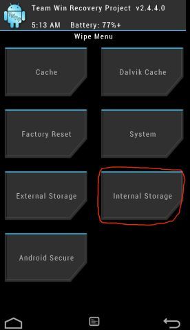

En TWRP, lo haríamos dándole a Wipe, y después a "Internal Storage".

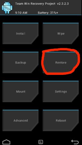

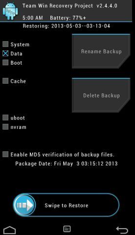

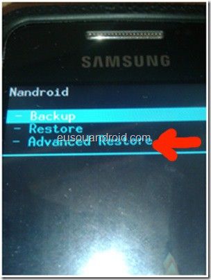

Opcionalmente, si queremos restaurar los datos y aplicaciones, en CWM nos vamos a "Backup and restore", "Advanced restore", elegimos nuestro backup y restauramos sólo la partición data.
En TWRP nos vamos a Restore, seleccionamos nuestro backup, y restauramos de igual modo únicamente data.
Tras completarse la restauración del backup, reiniciamos desde el recovery.

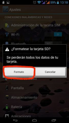

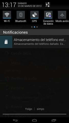

Como decía anteriormente, en este primer arranque del sistema es posible que nos diga que la SD (se refiere a la interna, no a la externa) está dañada o corrupta, sobre todo si no la hemos formateado desde el recovery.
Simplemente tocamos el aviso que nos aparezca en la barra de notificaciones, le damos a formatearla, y listo.

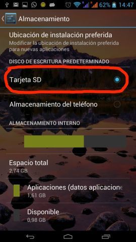

El siguiente paso que debemos realizar es asegurarnos de que está seleccionada la Tarjeta SD como "disco de escritura predeterminado", para ello nos vamos a Ajustes, Almacenamiento y lo comprobamos:
