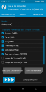

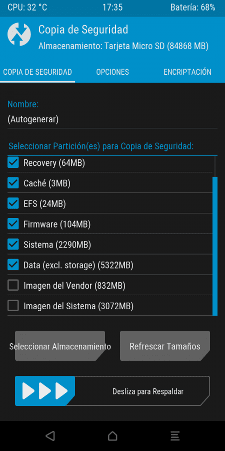

Vale, ya he instalado magisk. Estoy imparable, no me lo creo :sweatsmile:. Ahora quiero hacer una copia de seguridad y he leído que se selecciona todo menos el sistema y el vendor, pero hay otra opción que se llama Imagen del vendor, la selecciono?
Vendor sí se selecciona.
Sistema también.......
Pero si acabo de leer en la primera página que no, en el apartado de Instalar rom o restaurar copia desde TWRP: "Si antes de hacer wipes haceis un backup, vereis que aparecen varias particiones nuevas. Señalarlas todas, menos las que ponen imagen de sistema y imagen de vendor. Eso luego no se usa al restaurar y solo hace que ocupar espacio. Un ajuste interesante, antes de hacer un backup, es tener marcado que comprima. Así ocupa bastante menos. Si marcais todas las particiones, sin tener señalado que comprima, se pone en 8 Gb con facilidad".
Me he explicado mal: no se selecciona imagen del sistema ni imagen del vendor. Ya está, perdón por el lío.
Y otra duda: al instalar magisk se hace root automáticamente o tengo que hacerlo luego desde la aplicación? Es que no la he usado nunca.
Sistema sí.....
Imagen de sistema, no.....
En cuanto a imagen de vendor, no lo tengo claro....
La verdad es que no lo tenemos claro.
Hacemos backup sin tenerlo claro.
Sería fantástico que @Iceman-IT nos explicara como se hace un backup bien hecho.
Aunque aunque Iceman nos lo explique bien... El idioma (italiano - español, español - italiano y Google traductor) hace difícil la comprensión.
