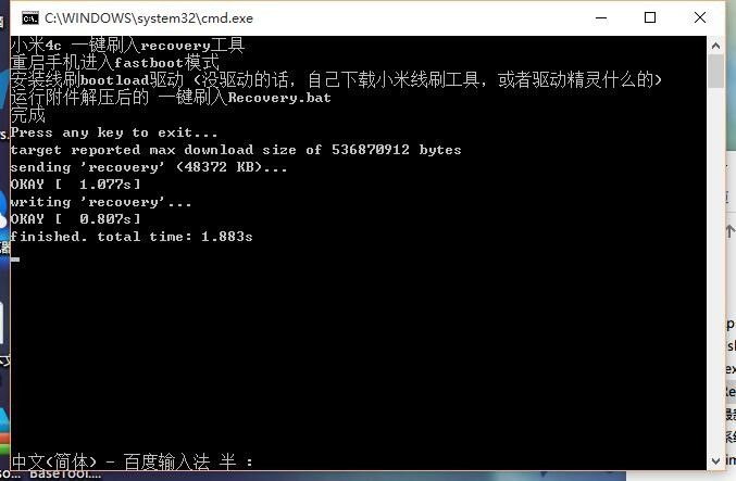

1º Instalamos los drivers ADB si no los tenemos instalados
2º descomprimimos el archivo twrp mi4c.rar
3º ponemos el mi4c en modo fastboot que se hace apagando el terminal y manteniendo pulsados los botones power y volumen - a la vez
4º conectamos el Mi4c al ordenador por nuestro nuevo USB tipo C
5º ejecutamos el archivo 一键刷入Recovery.bat de la carpeta twrp mi4c que hemos descomprimido en el paso 2
FIN
FIN
