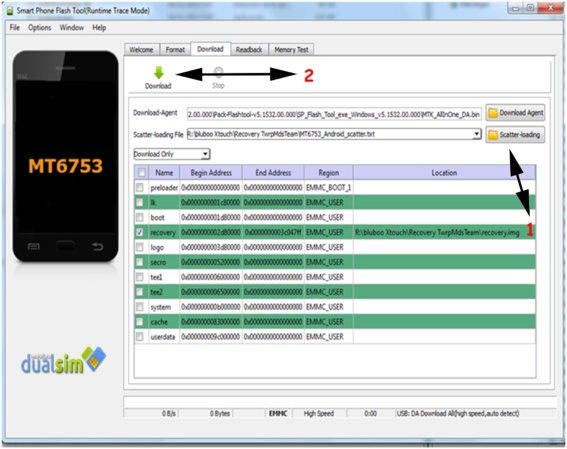

  • Pulsamos en 1 y buscamos nuestro archivo Scatter en la carpeta del recovery
    Nos aparecerá una lista, pero solo sale marcado el recovery
    Pulsamos 2, Download
    Una vez pulsado conectaremos el terminal al pc "APAGADO"
    Se iniciara la carga que es muy rápida y nos saldrá un OK, una vez finalice
    Desconectaremos el teléfono y reiniciaremos.
