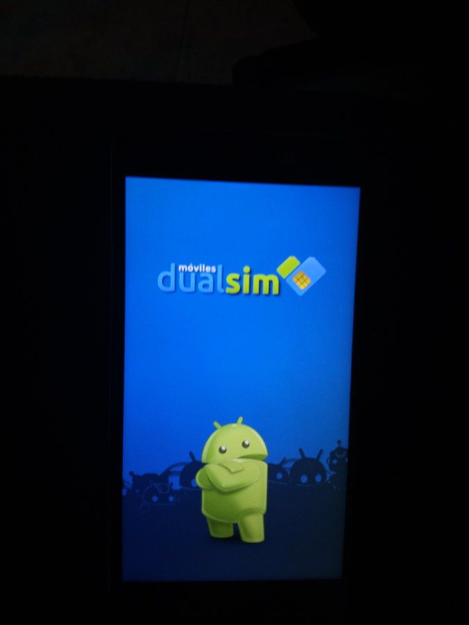

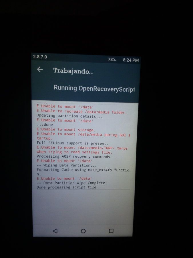

esta lleva unas 20 veces y me sale esto
es normal o la vuelvo a instalar la rom es esta The_Flash_Rom_OTA_Edition_v7.4.9_Estable_Salvalimones.rar - RAR archive, unpacked size 3.115.751.231 bytes
[DOUBLEPOST=1474830641][/DOUBLEPOST]esas mismas imagenes me la repite muchas veces reiniciandose solo
El recovery y la Rom son para tu móvil?
Has cambiado de versión?, has pasado de LL a MM o de KK a LL?.
Las particiones parece que no las monta en su sitio
