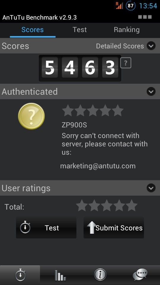

Tras hacer varias pruebas con Antutu he llegado a una conclusión. Cada vez que lo pasas te da una puntuación diferente y depende de varios factores:
· La carga de la batería. No ofrece la misma nota con un 90% de batería que con un 30% o mientras se carga.
· El brillo de la pantalla. Seguramente la pantalla IPS tendrá un gran consumo eléctrico.
· Y como indica pawa86 la velocidad de lectura y escritura de la tarjeta SD.
· El número de repeticiones en ejecutar el benchmark. Hasta la tercera repetición no se estabilizan las puntuaciones.
La mejor combinación de "governor - I/O scheduler" para los benchmark es Hybrid - deadline, aunque si tuviese el código fuente podría compilar un kernel con Smartassv2 - SIO.
Estas son unas capturas con una SD clase 4 y el mod v1.1:

Efectivamente la versión 1 que lance estaba basada en la rom stock del 31 de Agosto y la versión 1.1 en la del 12 de Septiembre.

Ya he descubierto el problema por el cual Antutu ofrece menos puntuación que otros benchmark. El planificador I/O. Los tweaks que utilice para el sistema de archivos ext4, y el planificador CFS no se llevan nada bien con Antutu. Como yo utilizo el planificador deadline y no CFS, las puntuaciones que obtenía eran de 5500 aprox. pero con CFS he descubierto que solo ofrece unos 5300 puntos.
Tras muchos benchmark puedo asegurar que el rendimiento general del mod mejora de un 15-20% respecto a la rom STOCK. Si queréis puedo compartir las puntuaciones que he obtenido en los benchmark con ambas roms.
Pero voy modificar los tweaks de I/O para que no surjan conflictos con Antutu.
