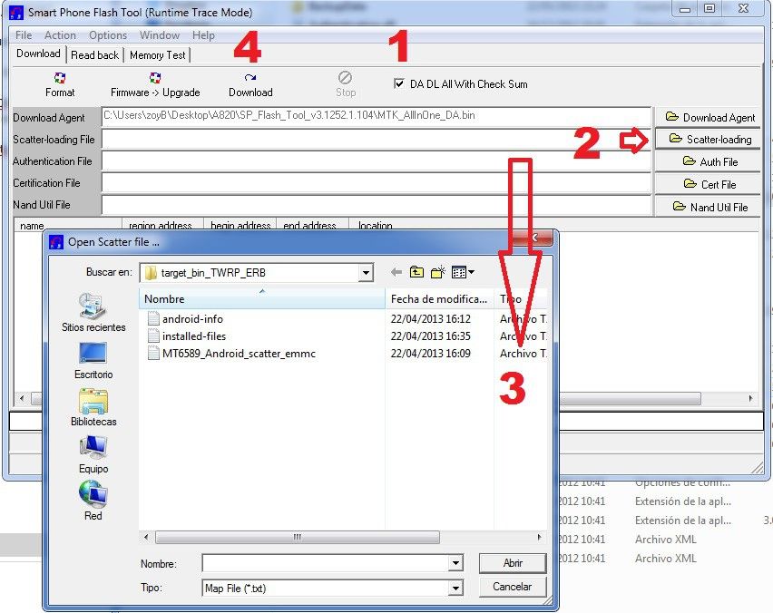

Lee bien los paso y síguelos al pie de la letra.
Teléfono apagado y sin batería le conectas el cable al teléfono y sin conectar al PC.
Sino tienes bajada la ROM para cable, la bajas y descomprimes en el escritorio del PC
Abres el programa flashtool y una imagen mejor:XD:
pinchas en DA DL All With Check Sum.
2º Scatter loading
se abre una ventana.
Busca en el escritorio la carpeta que has descomprimido y selecciona el MT6589_Android:scatter_emmc.
Pinchas en download y conectas el USB al PC.
Si todo va bien ya tienes la ROM original en ingles/chino pero con el recovery TWRP y particionado a 2 Gb data, pero sigue los pasos desde el segundo paso.
https://www.movilesdualsim.com/tema/A820.34092_S139_es_-V1-Actuializado-(deodexed_LenovoA820_S139_es_v2)
saludos y paz.

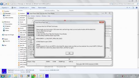

amigo lo intento y no paso de aqui, no se que hago mal, sinceramente ya no se que hacer, no llego imagen.jpg
mismo error una y otra vez, me sale esto que es la imagen anterior
Common Hint; For SP Flash tool issues:
Please supply your tool version, GUI screen shot, and tool logs when you encounter trouble with the latest tool.
How to obtain the tool logs?
1. Run the tool.
2. Press Ctrl+alt+t (Tool title Hint: Runtime Trace Mode)
3. (Menu) elp-(Submenu) Open logs folder.
BROM ERROR- S_COM_PORT_OPEN_FAIL (1013)
(COM) Failed to open COM 4
(HINT):
Possible reason:1. If you use UART1 to download DA, please make sure that you have selected the correct UART1 COM port first2. USB driver is abnormal, please restore them, and then try again.

Creo que es porque no están los drivers instalados..........
Vamos a hacer otra cosa. ¿ Tienees rooteado el tfno? ¿Tienes alguna app en el tfno que se llame SuperSu o Super User?

Eso ocurre porque el puerto COM4 no está libre o abierto. O sea, cuando conectas el móvil, no es detectado correctamente. A veces se soluciona cambiando el cable USB a otro conector USB libre de tu pc. Otras veces se soluciona reiniciando el pc. Y otras veces cambio de diversos por otro compatible.
