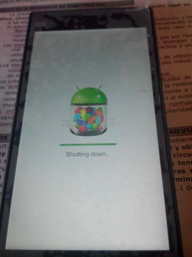

Lo he apagado ya dos veces y se queda así
No puedo iniciar en modo recovery por ello...

que raro!!tienes instalado miphone manager no?
apagalo pulsando power hasta que se apage(10 segundos aprox.)
pulsa para entrar recovery, si no te deja vuelve a apagar y power y vol menos para entrar en fastboot, conectas al pc y medices que sale
es el recovery nuevo? color azul y gris?
si es asi te saldra lo primero para elegir sistema, le das al 1
haces los 3 wipes
luego le das la primera opcion del recovery (que es para cambiar el sistema al que haces cambios)seleccionas el 2 y haces wipes
vuelves a seleccionar arriva del todo del menu principal el system 1 y instalas la rom
reinicias y me cuentas
