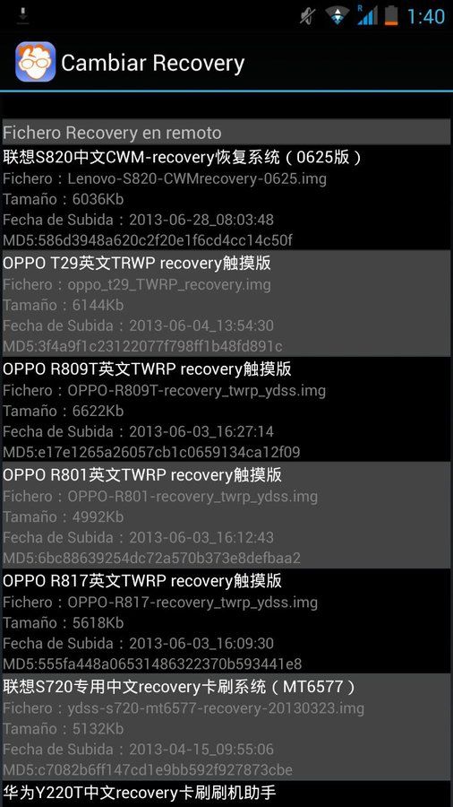

Hola @kenzoxs antes de que me pasaras el recovery al pulsar en cambiar recovery no salia nada, ahora salen muchos pero ninguno para c2 ni 980 saludos y gracias.
Has extraído del rar el recovery.img y lo has copiado al almacenamiento del teléfono?
(No instalas ninguno de esos que te salen para descargar, no son compatibles, sólo el que está en el rar)
Tienes que meter el archivo .img del recovery en la memoria sd interna o externa, desde el mobile uncle tools veras muchos recoverys pero justo arriba del todo veras recovery encontrado en memoria sd, y el nombre del recovery le das aceptas y listo, recuerda que tienes que ser root. Yo instale el TWRP, y estupendo ademas tactil, que se agradece mucho entrar en recovery y poder manejarlo tactil. Saludos
