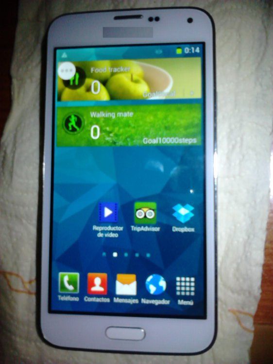

@rubencio322 ya se cual dices tu es la !Files_to_FlashTool busque el escarter y hice todo lo que me dijste y todo el proceso da ok sale el bendito circulo verde el problema es que me queda en BOOTLOOP de las letras de android y de hay no pasa :(
tambien recordando que decia plataforma MT6572_S00 @Xancin
vale ahora metete a recovery y haz wipe data factory reset y wipe cache
quiero decirte algo mil bendiciones he realizado el proceso del recovery coo me dijiste con los wipes y he logrado revivirlo la verdad que laegria mas grande mi hijo mi mujer y yo te damos las gracias @rubencio322 , si vieras la cara de alegria d emi hijo cuando lo vio funcionanto y tambin darles las gracias a todos los que me han ayudado incondicionalmente @Xancin , @androidzinho , @ruglovi , @Dr_Rock , @djporti1973 , @vandrall
mil agracias a todos con cada aporte de uds fui aprendiendo y he logrado el exito mil gracias y un fuerte abrazooooooo a todos y perdon si he olvidado alguien
mil agracias a todos con cada aporte d euds fui aprendiendo y he logrado el exito mil gracias y un fuerte abrazooooooo a todos y perdon si he olvidado alguien Ver el adjunto 61923 Ver el adjunto 61924

has comprobado que tengas imei *#06#? para dejarlo todo ok?
