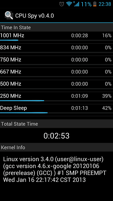

En mi caso no parpadea el led rojo, cierto, pero según me indica el CPUSpy en reposo sigue sin entrar una vez baja la batería del 15%... :(
Pues va a ser que no era el led rojo.

Pues yo lo he puesto y he de decir que en mi caso si funciona.... bateria al 13%, led rojo encendido, pero al contrario que antes, pese a estar el led ecendido si entra en Deep Sleep.... recien puesto no lo hacia pese a reiniciar un par de veces, al final he entrado en opciones de accesibilidad, he desactivado el "arranque rapido", he apagado completamente el g3, he esperado un minuto y al encenderlo me funciona..... seguire obserbandolo a ver.
Sí que funciona... Al menos a mí. Una captura que lo demuestra.
Sin led, y entrando perfectamente en deep sleep.

¿Vais hacerme ir a que un notario testifique que la captura no está trucada?
Pues el mio mola mas... a mi me sigue funcionando el led rojo de bateria baja pero aun asi ahora si entra en deep Sleep
