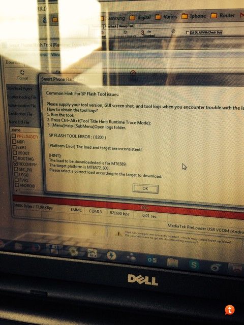

He intentado a traves de flas tool pero no se que pasa, los driver se supone que están bien instalados pero cuando conecto el xiaomi red sin bateria aparece y desaparece lo de preoader en admnistracion de dispositivos es normal? o sea esta sonando como pitidos y aparece y desaparece, porque he intentado flasear el twrp recovery desde flas tool y no hace nada.

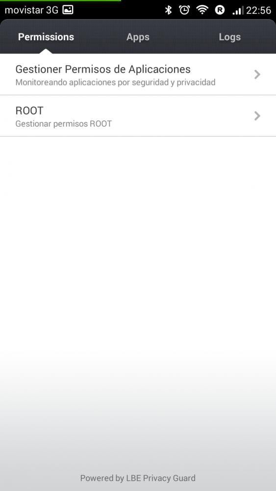

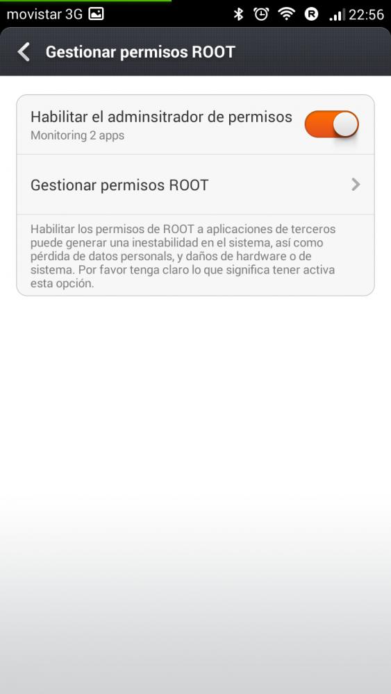

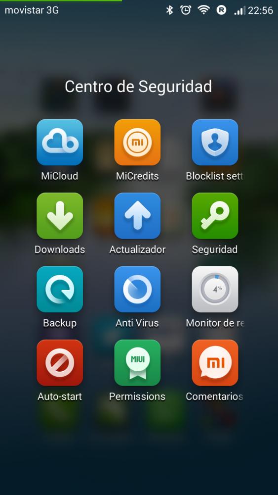

@mamida 1º para instalar por mobileuncle has de ser root, lo eres ?, mira en seguridad , vas a permisos y los activas.

Pero vamos te habrá venido root pero tienes que activar los permisos desde seguridad-permisos.
El flash tool si tienes w7 ejecútalo como administrador.[DOUBLEPOST=1398777831][/DOUBLEPOST]@mamida Escucha un compañero lo ha hecho de esta forma "Para cargar el TWRP símplemente descargarlo, pasarlo al telefono y desde la app de actualizaciones, opciones, instalar desde la SD instalado en un momento."

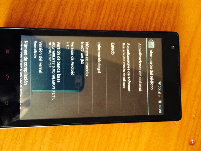

Esta es la version q trae, no trae lo de seguridad esta versión o no lo veo. Tu que crees tal vez no me ha cambiado recovery? pero como entro al recovery me sale el menu con tres opciones, le doy recovery y se reinicia el telefono
@mamida hay también está la aplicación de actualizar, como dice el compañero[DOUBLEPOST=1398779427][/DOUBLEPOST]@mamida tienes los drivers del MTK 6589 y tienes un procesador MTK 6572 , igual te doy la mala noticia de que pueda ser FAKE,
