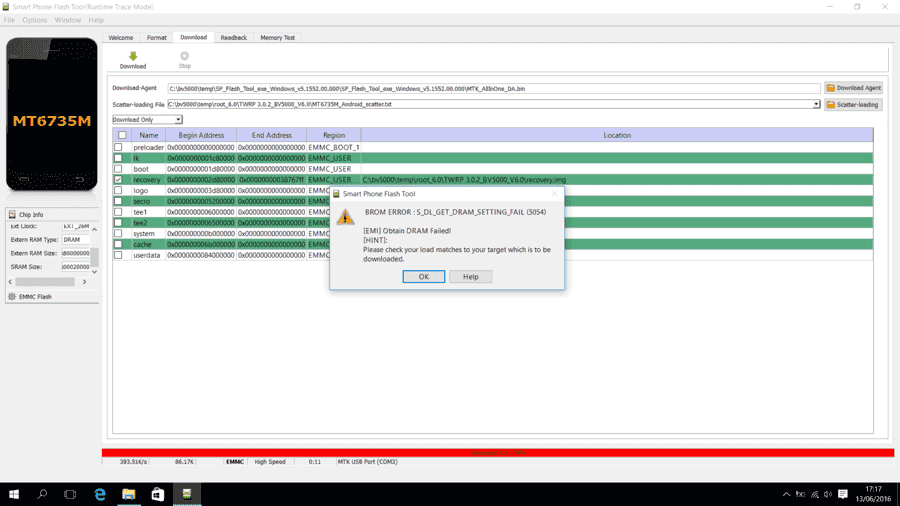

Logré el flash de la recuperación, pero luego da error al iniciar . Probé a través Flashtools y me da este error .
¿Qué estoy haciendo mal? Tiene la última versión del androide y fue bien con flashtools...

Sólo detecta el teléfono cuando se usa una versión más reciente de flashtools y da error. He intentado en Windows 10 Windows 7 64bit y 64bit y tiene el mismo resultado . No entiendo lo que está mal .
La verdad no se que puede ser, es muy raro yo nunca tuve esos problemas.
Solo se me ocurre que bajes la rom stock para instalar por flashtools y el TWRP.
Reemplaza el recovery original por el TWRP e inicias el flasheo.

Inserte el ROM original a través de la última versión del flashtools pero no puedo poner recuperación personalizada . Es la scatter.txt?
