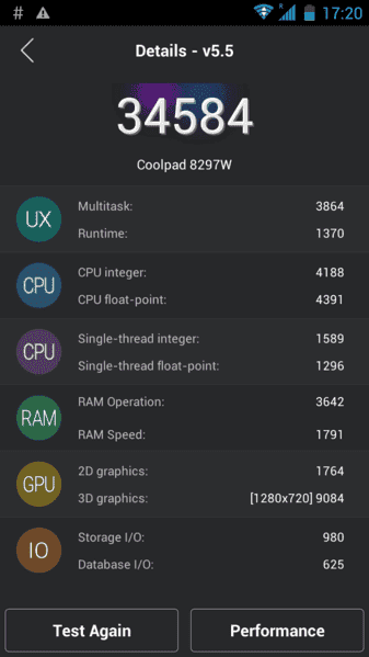

Parece que habemus, sí
Los resultados del tiempo de ejecución son más normales, pero el de 3D, baja un pelín. Pero vamos, que yo creo que eso son más variaciones de cómo se haga el test y a otro le puede salir otra cosa, pero el cambio de tendencia está ahí
Le sigue haciendo falta una pulida, pero más de aspecto cosmético a lo mejor.

A ver si la pruebo esta noche; con mi Storage I/O tuneado puede que llegue a llos 35ooo.
