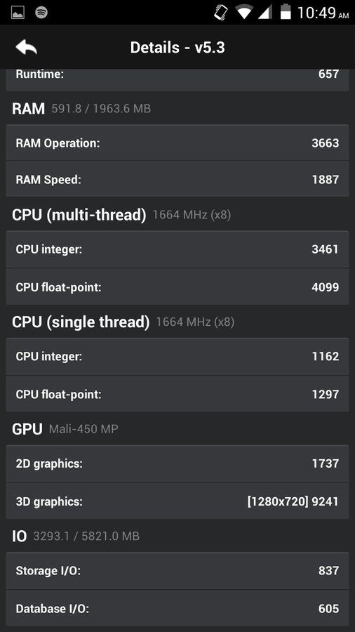

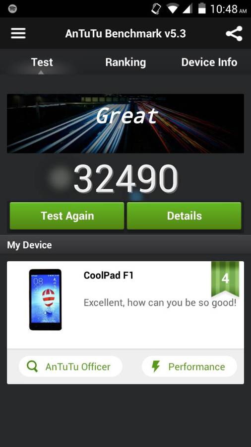

Pues me ha sacado 9241 en 3D en el AnTuTu. No sé qué narices tiene modificado pero es bastante impresionante, además de que es la más fluida que he probado (de muchas). Solo le falta este punto de potencia a esta rom y bastante seguro que me pongo la tuya @hjthzz
@Den gracias! La verdad que es mucha puntuación 3D. Imagino que será por el kernel, drivers, algo de eso. Voy a intentar poner el kernel de esa ROM y/o drivers de GPU a ver si varía la puntuación 3D. Luego también habría que mirar la duración de la batería, ya que quizá la CPU funcione "a tope" con esa ROM, o algo de eso, y pudiera ser que la batería no tuviera buena duración.
Aún así, dejando de lado esa ROM, más o menos creo que el 3D en ROMs Jelly Bean rondan los 8200 en 3D. Con esta he llegado a 8200 y pico, pero dependiendo del test a veces da 8100 y pico jejeje.
