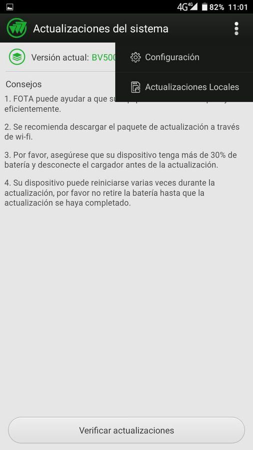

Entonces, y perdona pero no lo controlo este modelo de teléfono, pondría el archivo (actualización)el la sd y tendría que actualizarlo desde la siguiente imágen :
Enviado desde mi m2 note mediante Tapatalk
a ver si tienes la version correcta y estas sin ser root te saltara la actualizacion automaticamente y ella sola lo hara todo.
si no es el caso puedes hacerlo manualmente con flashtool siguiendo todos los pasos descritos en el tutorial de como actualizar esta en el mismo suboforo de blackview tanto en ingles como en español e incluso un video muy muy explicativo
