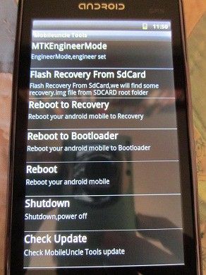

Por tanto, mejor flashear el recovery usando Flash Tool (si no hemos conseguido ser root antes y hacerlo con MobileUncleTools, que sería el método habitual para los que ya son root:
"Flash Recovery from SD card" (elegimos el "recovery.img" desde la raíz de la SD)
y "Reboot to Recovery".

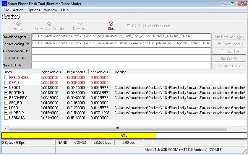

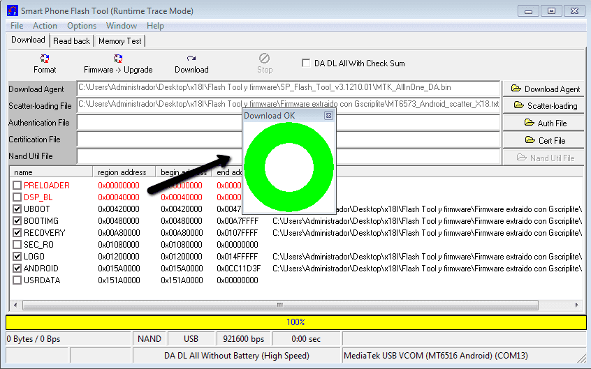

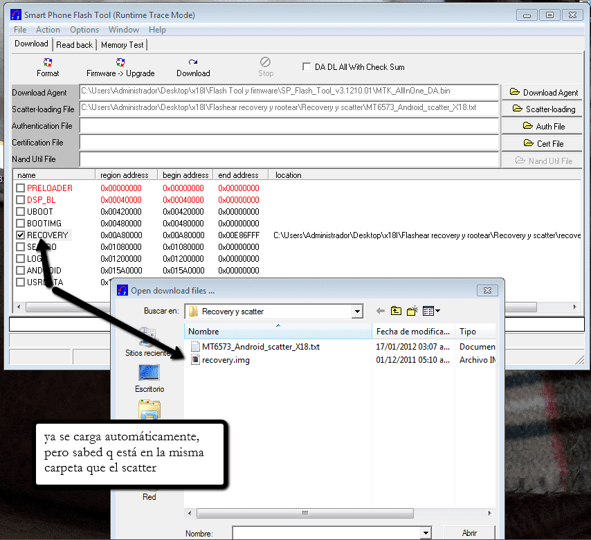

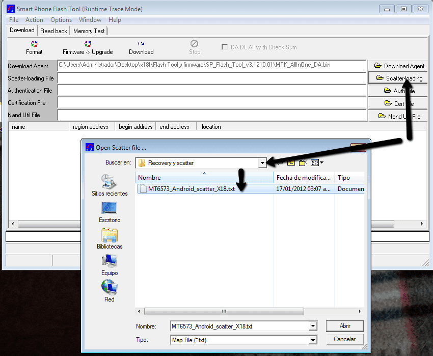

Flasheo del recovery: Abrir Flash Tool. Seleccionar el scatter ("MT6573_Android_scatter_X18") desde la carpeta “Recovery y scatter”, y automáticamente el Flash Tool seleccionará el recovery contenido en dicha carpeta.
Apretar Download y desconectar el teléfono del puerto USB en cuanto empiece la cuenta atrás, y volver a conectarlo antes de que termine ésta (cuando falten 4 segundos o así. Si lo hacía antes, a mí no me reconocía el dispositivo).

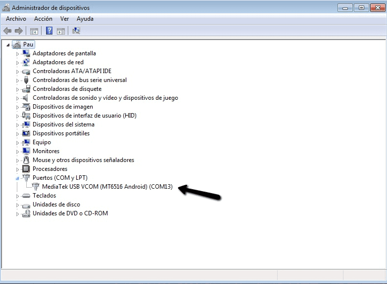

Mirar antes en Equipo/botón derecho "Propiedades"/Administrador de Dispositivos... que esté instalado el driver.
http://www.mediafire.com/?2j7a8q6flc84sq7

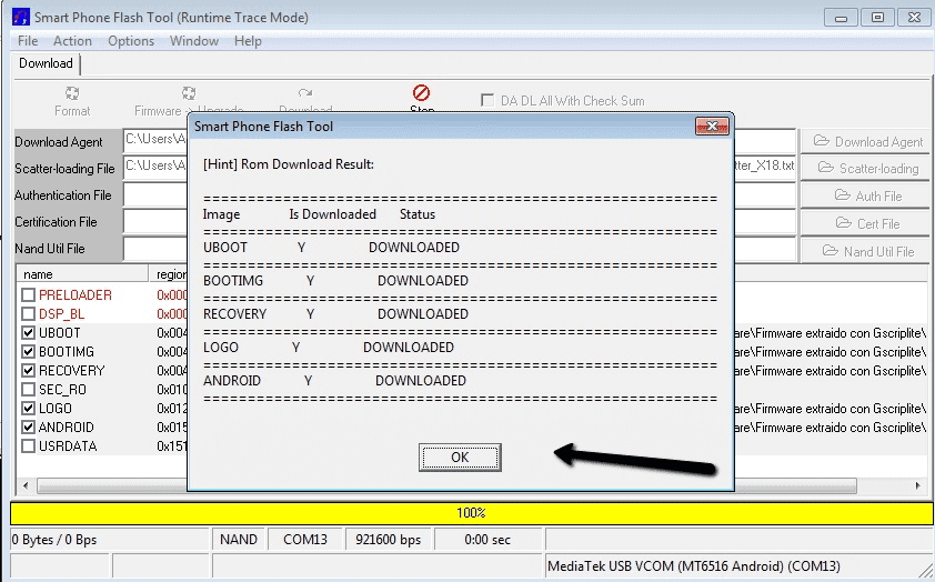

Proceso de Flasheo (en el caso del Recovery sólo habrá marcada la casilla "Recovery". Si es un firmware, mejor dejar marcadas todas excepto "Preloader".
Y si desconocemos el orígen del firmware, desmarcar también "boot" y "uboot", porque si corresponde a otra versión o modelo podría dejarnos de funcionar la pantalla).
Aquí estoy flasheando el backup que guardé con GcripLite. A continuación lo explico (*)
*Con la herramienta GscripLite que @zoyB tuvo a bien compartir con nosotros, podemos guardar un backup de nuestra ROM (de serie, pero también con todos nuestros datos y aplicaciones).

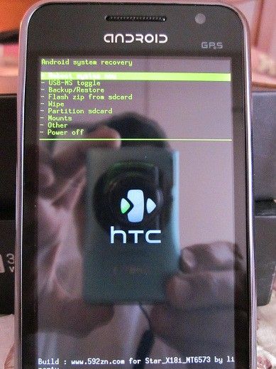

Una vez instalado el Recovery Linerty, accedemos a él tanto con el método descrito anteriormente (y archiconocido: subir volumen + botón de encendido), como a través de la aplicación MobileUncleTool que también os adjunto: http://www.mediafire.com/?5vcgzakt9ytn727
Desde el Recovery ya podremos rootear el teléfono clickando la opción "Install Zip from SD card" y seleccionando el archivo “Root for x18i 2.3.6”.
