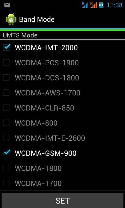

Podemos acceder al modo ingeniero con mobileuncletools o el zopotools y hacer una captura seria lo ideal.
Lenovo A750
dl.dropbox.com_u_37959587_lenovoa750bateria_2012.10.20_11.38.26.jpe

bueno yo os dejo la de mi zopo 300+ WCDMA-IT-2000, WCDMA-PCS-1900, WCDMA-CLR850,WCDMA-800,WCDMA-GSM-900.
Estas son las UMTS aparte tiene las GSM.
