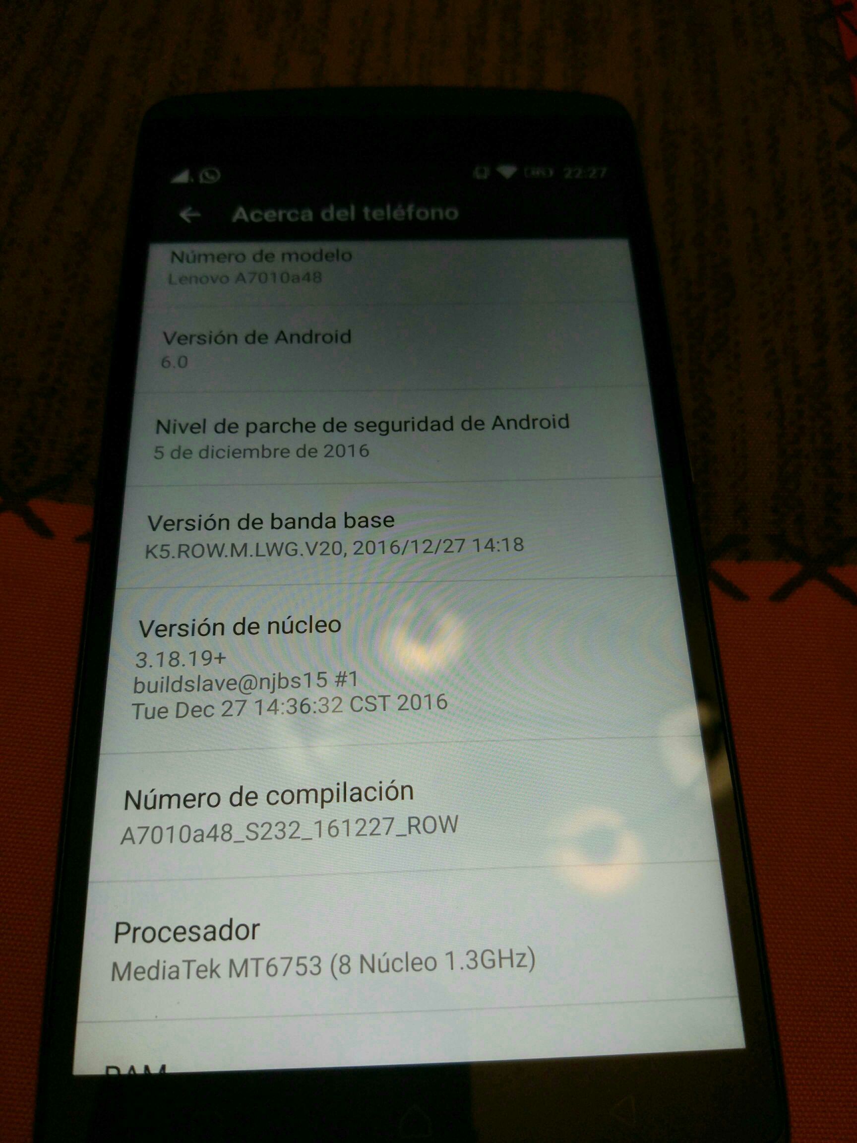

He actualizado, pero nada, las notificaciones del WhatsApp solo las recibo cuando abro el WhatsApp, a veces sino lo cierro en segundo plano también me avisa, por cierto cuando me ha avisado se enciende una vez y ya no más en vez de avisar todos el rato....
Adjunto foto de lo que tengo instalado a ver si puedo mejorarlo o arreglarlo, el WhatsApp tiene todos los permisos dados..

Lo has podido solucionar, si vas a administrador de energía y pinchas en aplicaciones en 2º plano, mira que no esté activado el botón. Tiene que estar apagado, casi seguro que es eso
