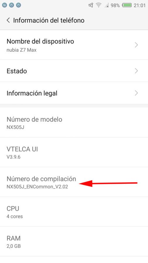

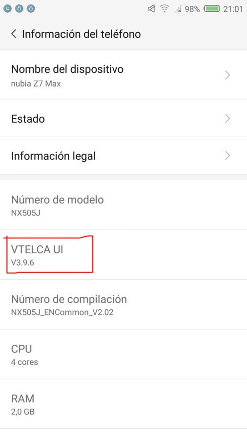

Los teléfonos que están enviado, suelen venir con Android 5.1 en su versión 3.9.6, os dejo captura:
Si disponemos de esta versión, entonces empezamos.

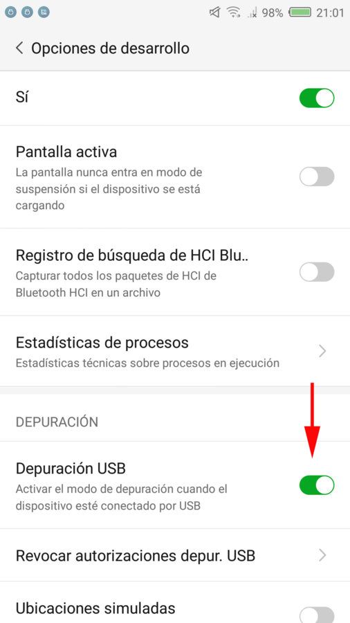

  • Pero para que esta herramienta funcione es necesario activar la depuración USB en nuestro terminal, como se hace?, vamos a ello:

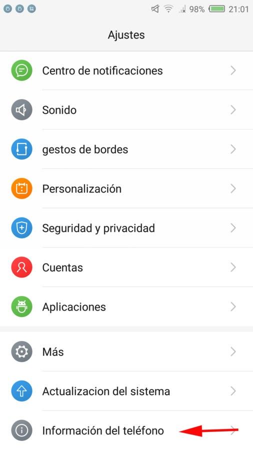

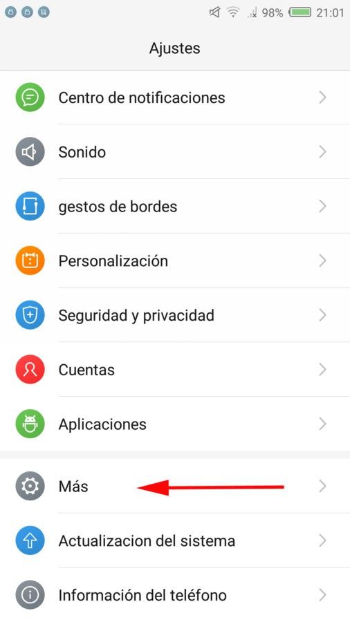

  • Vamos a ajustes/Información del teléfono
  • Buscamos "Número de compilación" y pulsamos sobre el 7 veces, hasta que nos aparezca que se ha activado "Opciones de desarrollo".

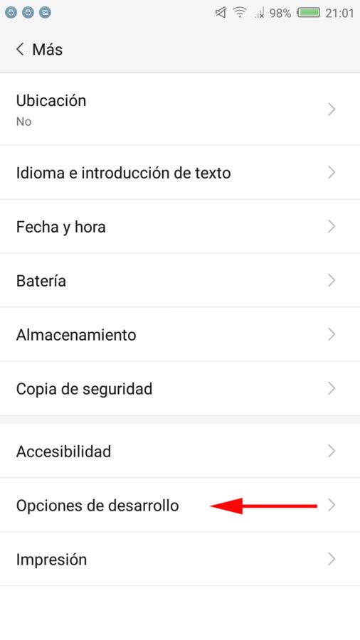

  • Vamos hacia atrás, y pulsamos sobre "Mas"
  • Y dentro de mas tendremos "opciones de desarrollo", entramos
  • Y activamos la "Depuración USB"

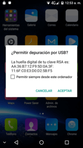

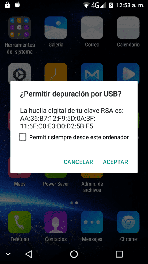

Una vez que tenemos la depuración USB activada, conectamos el móvil al pc ( encendido ) y si nos aparece la siguiente pantalla, marcamos la casilla y aceptamos:

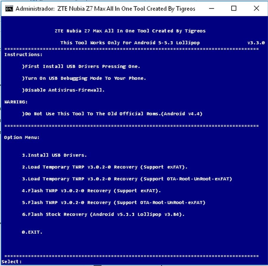

Ya estaremos para ejecutar el programa de Tigreos, y os aparecerá la siguiente pantalla:
  • Marcáis la opción 1, e instaláis los driver USB.

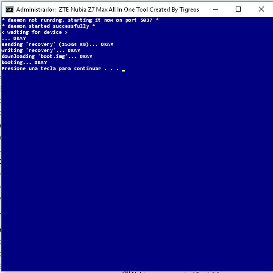

  • A continuación marcáis la opción 5 e instalara el recovery TWRP 3.0.2-0 y se reiniciara directamente en recovery.
  • En el PC os saldrá la siguiente pantalla, si todo finalizo bien

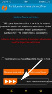

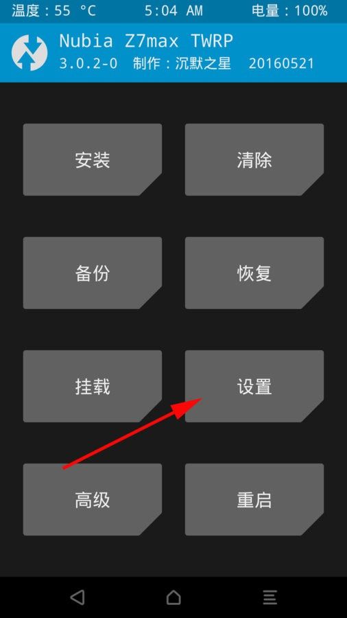

  • Cuando arranque la primera ves el recovery, lo hara en Chino y con una pantalla similar a esta:

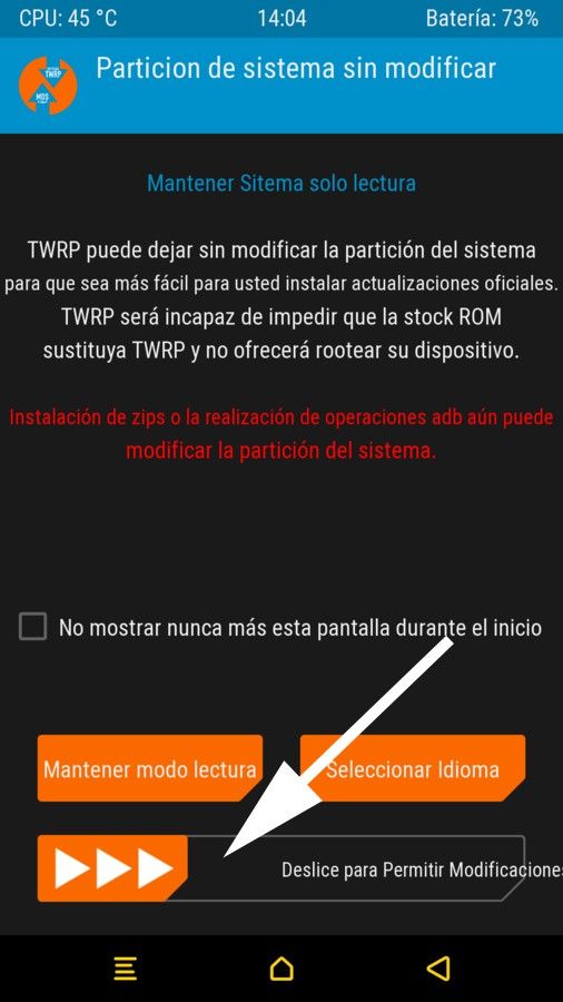

  • Lo mas importante es que lo primero que hagáis es deslizar la barra inferior, no hagáis otra cosa.
  • El idioma después, primero la barra. es necesario para que el recovery funcione correctamente.

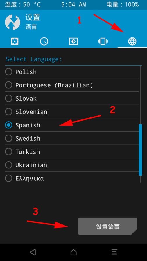

Configurar idioma en Recovery
  • Solo tenemos que ir siguiendo la secuencia de las capturas:

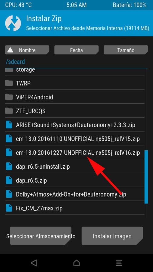

Guardamos la rom que hayamos decidido instalar en la memoria interna del teléfono ó bien en la tarjeta SD. El archivo es un .zip, no hay que descomprimirlo, lo guardamos tal cual lo descargamos.

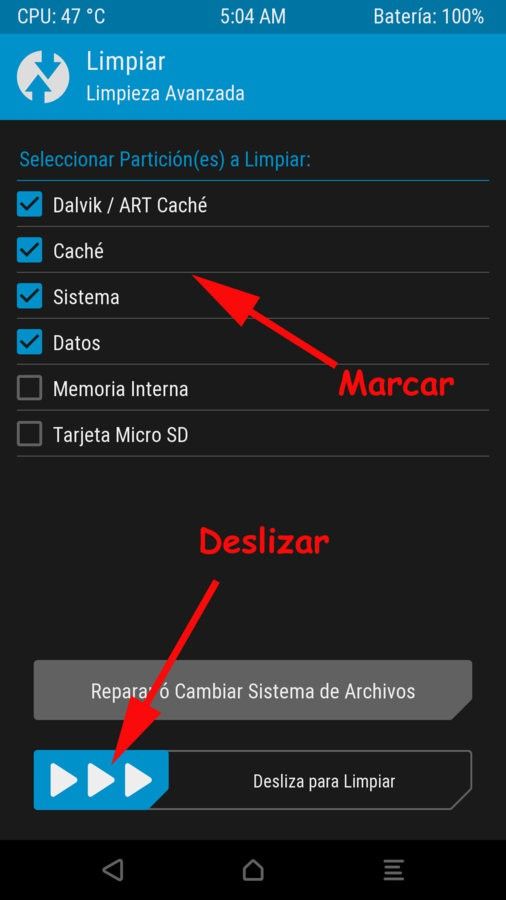

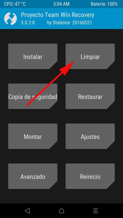

  • Para instalar una de las Rom custom de las que disponemos es aconsejable hacer un Full wipe.
  • Vamos a "Limpiar"

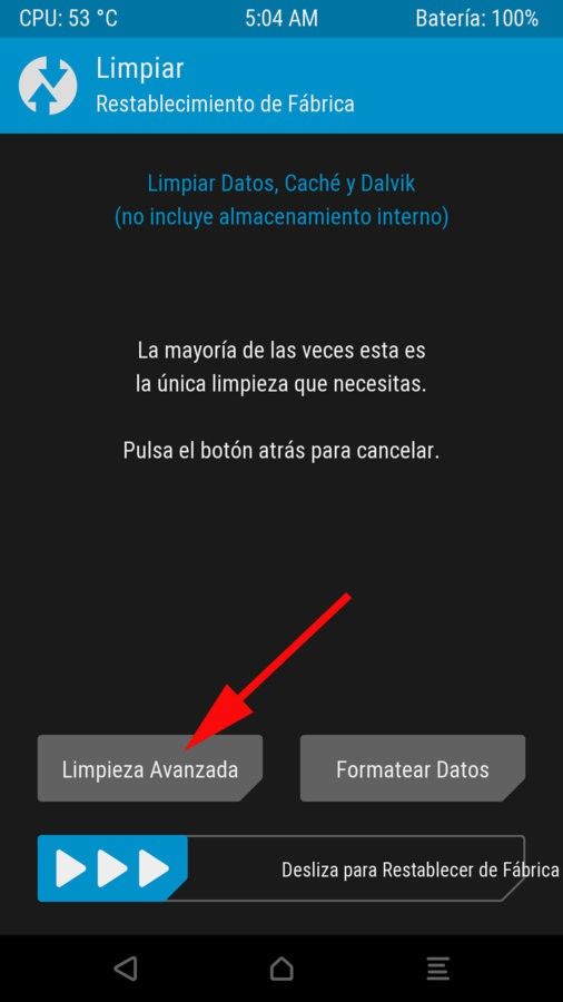

  • Después marcamos "Limpieza avanzada"
  • Marcamos los recuadros de la captura ( menos los de las memoria), si alguno quiere hacer también wipe de la memoria interna, tendrá que guardar la rom en la tarjeta SD.

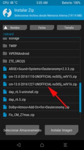

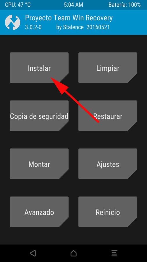

  • Cuando termine de hacer los wipe, volvemos al menú principal y pulsamos sobre "Instalar"
  • Buscamos nuestra Rom, según donde la hayamos guardado y pulsamos sobre ella, en mi caso la CM13. Si la tenemos en la SD, pulamos en el recuadro de "Seleccionar almacenamiento".

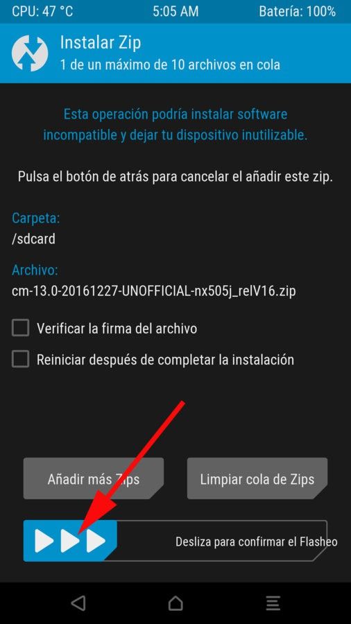

  • Una vez elegida la Rom, tan solo nos quedara deslizar la barra inferior y espera a que termine.
  • Una vez que termine, podemos repetir estos tres últimos pasos si tenemos que instalar algún archivo mas como complemento de la rom. En el caso de la CM13 es necesario instalar las Gapps para tener los servicios de Google.

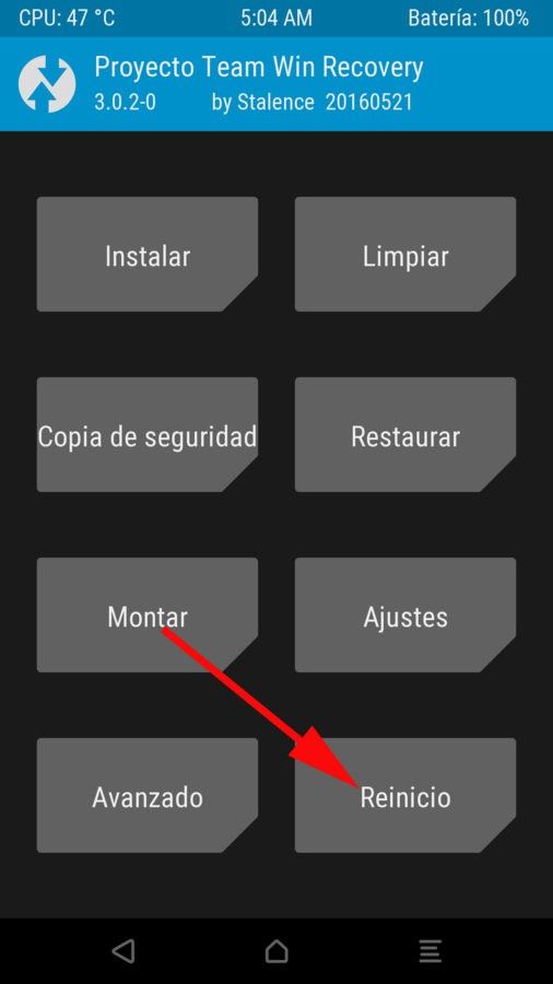

  • Cuando termine, solo tendremos que ir al menú principal y pulsar sobre "Reinicio" y en la siguiente pantalla sobre "Sistema"

Una duda, al arrancar el recovery twrp indicas que lo primero es deslizar la barra y luego cambiar el idioma, que puede pasar? Es que yo lo he hecho al reves y no sé si tengo que repetir todo o no?
Yo he instalado tambien las gapps desde el recovery después de la rom (mokee en mi caso). El archivo lo teneis en needrom: Needrom | No Login (hace falta registrarse)
Lo de deslizar nada más instalar es para que el recovery pueda modificar /system. Pero si has instalado ya mokee, igual respetar el orden en este caso, no hace falta
Pero vamos, que no tienes que repetir todo. Desde el propio TWRP, si entras en ajustes y le das a restaurar valores por defecto, -o como esté traducido, que yo siempre lo dejo en inglés- y reinicias en recovery, te volverá a aparecer.
Esto si que ayuda hasta a los más torpes como yo...:sob:
Da igual si lo hiciste al revés, mientras lo hayas hecho. es que a veces al poner el idioma desaparece la opción de modificar la partición system. Es para que la propia rom stock no borre el recovery TWRP y cargue de nuevo el stock.
