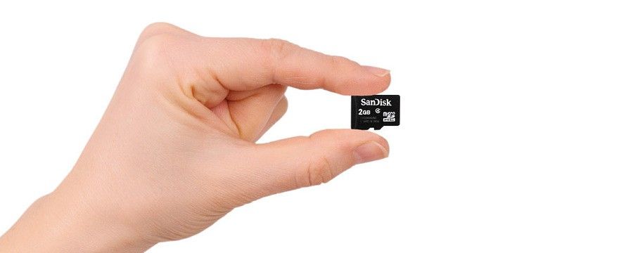

Hola, en el segundo vídeo hace referencia a la SD interna y externa no se a que se refiere ¿la del movil interna? ¿y externa ordenador?
Cuando habla de sd externa se refiere a esto:
@CHUPI por algún motivo las app de google no te van bien. Podrías cambiarlas, pero creo que tal y como está tu teléfono el mejor procedimiento sigo pensando que es utilizar flashtools y poner una rom con Gapp.
