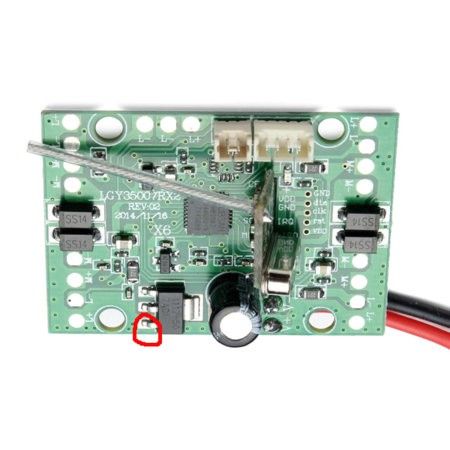

[DOUBLEPOST=1432108866][/DOUBLEPOST]Un mod interesante, boton de encendido.
Si, pero segun he leido en los comentarios de youtube lo ha colocado a la entrada de la bateria y el interuptor es de 3 amperios. El tarantula a plena potencia consume mas de 8 amperios. Es mejor conectar el interruptor donde os indique yo.

Perdon no estaba en lo que estaba. Si pero no. Asi añadimos mas cableado que resulta en detrimento de la bateria por caida de tension y ademas puede afectar a la recepcion de la señal de 2.4 del transmisor. Cuando tenga el bicho os muestro mi propuesta de interruptor con fotos.
