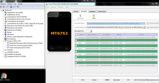

Buenas,
He intentado el método aqui comentado y no consigo nada con el móvil.
Mi batería pasó a mejor vida, compre una nueva y ahí llegó el problema. Empezo a entrar en bucle en reinicio constante y no hay manera de que arranque.
He probado con ordenador con XP, W7 y W10 y nada, al menos "pita" cuando lo conecto, pero flashtools no se menea.
Alguna idea?

cuando lo intentas cargar, apagado, ¿inicia solo y entra en bucle?
Qué rom para FT estás usando para instalar? Y qué rom tenias instalada?
Parece que no tienes bien instalados los drivers de preloader. Ese es el motivo principal cuando FT no inicia.
Habías usado FT alguna vez, en alguno de los pcs que tienes?
1 Si
2 Armagedon 5.1 y probado tambien con oficial KK
3 Si, no es la primera vez que uso FT.
En el ordenador con XP y con W7 he instalado los drivers antes, ya que era la primera vez que los usaba para esto

Pues no te queda otra que ponerte y ir probando con diferentes roms, como hizo el compañero, en el mensaje 21 de este hilo. Incluso probar con diferentes versiones del programa FT.
Tras pelearme con el por fin conseguí que volviese a la vida. Le puse Fender para ver que tal va, pero hoy se ha bebido la batería en menos de 8 horas sin apenas uso
Pero el caso es que ha vuelto a la vida

Cuál era el problema? Los drivers?
Recién puesta la rom siempre consume más de lo normal, en todas. Si quieres darle una oportunidad a la Fender hazle tres ciclos de carga para que se asiente. Como es una rom de hace un año, hay cosas que deben actualizarse y que pueden mejorar al asentarse.
Luego es cuestión que actualices el recovery TWRP a la versión más moderna, la 3.0.2.6, y desde ese puedes probar otras roms lollipop, las roms MM e incluso la nougat 7.1.
  • Desinstale todo, reinstalé, probé varias combinaciones, y distintos FT, volvi a la última versión de este y... magia. Está claro que cada S3 es un mundo
