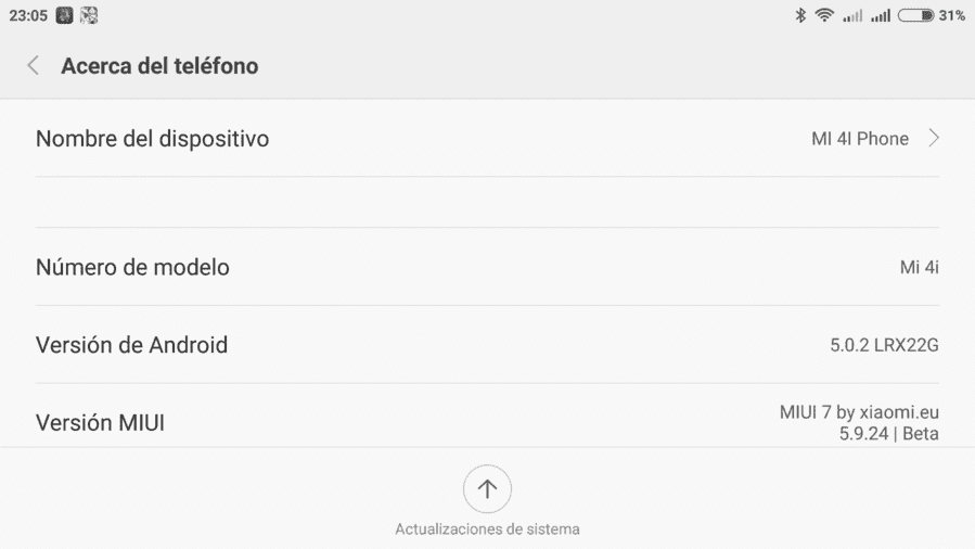

Quiero pasarme de la Miui 7 developer a la estable 7. He visto en un video en el que se comenta que se puede hacer descargando la Rom al movil poniendola en el directorio de descargas de Rom, renombrarla a Update.zip, iniciar el Mi-Recovery y darle a instalar la actualización.
¿Es posible hacerlo así?. Es que no le he metido aun el TWRP.
Me autorespondo si es posible pero hay que hacer wipe cache y wipe user data. Una vez reiniciado el telefono hay que restaurar la copia de seguridad que previamente habiamos hecho con el Backup

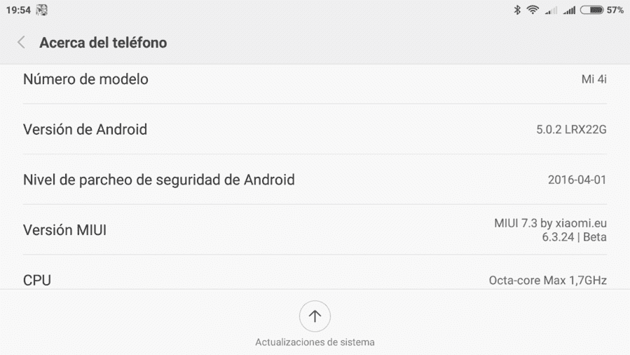

No me entero muy bien del funcionamiento de la pagina de Xiaomi.eu. He visto que tienen disponible la Rom 6.3.17. Pincho en la estable y me lleva a esta pagina downloads for -Android- Generic Device by Xiaomi.eu | AndroidFileHost.com | Download GApps, PA GApps, Roms, Kernels, Themes, Firmware and more. Free file hosting for all Android developers, veo que tienen la miui v7.2 pincho y me sale esta otra pagina downloads for -Android- Generic Device by Xiaomi.eu | AndroidFileHost.com | Download GApps, PA GApps, Roms, Kernels, Themes, Firmware and more. Free file hosting for all Android developers. En esta página aparece este enlace
xiaomi.eu_multi_ferrari_V7.2.1.0.LXICNDA_v7-5.0.zip. ¿Es esta la Rom que habría que descargar para nuestro Mi4i?
Si la rom que ya tienes ahora es del mismo tipo, es decir, que solo quieres actualizar, entonces si, haces wipe cache y davlik, antes y despues de flashear y reinicias y listo.

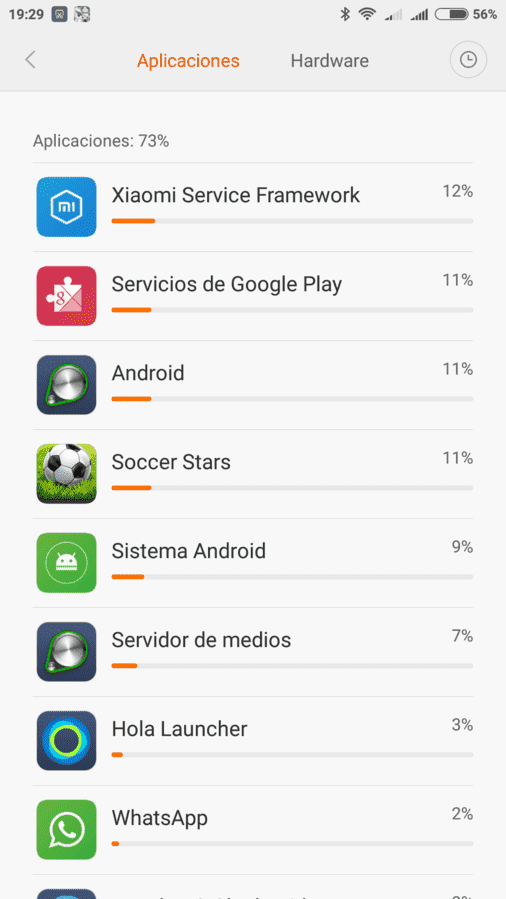

La qu tengo es esta
Es parte importante del S.O. Mejor No tocar. Creo que es un servicio que controla las cuentas de usuario de xiaomi y algunas cosas mas...
Hay gente que lo "congela" si no lo necesita....
