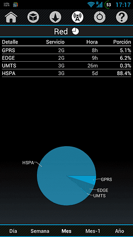

Adjunto nuevo gráfico con estadísticas de conexión de Network Monitor. Una semana de uso continuado de manera itinerante, por muchos lugares de la geografía española (por mi oficio).
Ya confirmo que funciona, ya que en varios de esos sitios solo tenía conexión 2G
