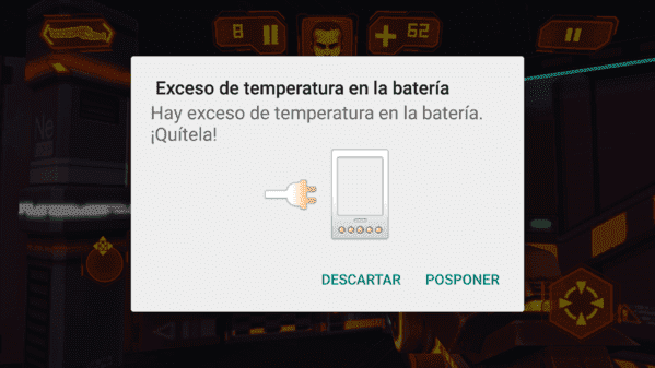

[DOUBLEPOST=1433486621][/DOUBLEPOST]Por cierto ya he visto el mensaje de calentamiento le meti un juego un poco potente y....
