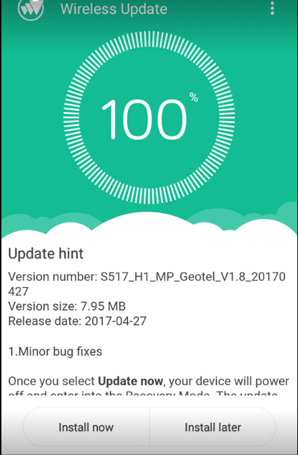

Recientemente he leído en Faceebook Geotel España que existe una actualización OTA de este magnifico GEOTEL NOTE a una versión bastante posterior a la que mi terminal dispone actualmente...

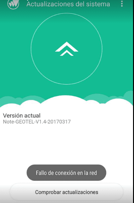

Lo que me ha llevado a confirmar que debo tener algún problema con las OTA, ya que desde la V1.4 20170317 no he recibido actualizaciones.
Me he dispuesto a actualizar manualmente y el resultado siempre es "fallo en conexión de red".
Lo he comunicado a GEOTEL para recibir una solución a este tema, ya que desconozco si es puntual de mi terminal u ocurre en todos.
La respuesta ha sido rápida, facilitándome un correo electrónico donde exponer mi problema, ahora veremos si no se demora mucho la solución, ya que este terminal, que personalmente me resulta muy equilibrado, lo merece.
Estas son las optimizaciones que trae esta OTA por si os interesa:
En la última OTA del #Note
:v
:v, Estamos intentando traer algunas optimizaciones para mejorar los efectos de la cámara
1. Mejora el efecto de la cámara trasera.
2. Función para ocultar los botones de navegación.
3. Mejorado el volumen de grabación.
4. Añadidas voces de cámara.
5. Modificada la conexión de datos, modificada a apagada por defecto.

@ribanezt lo decía porque si no te están llegando las actualizaciones puede ser por el twrp y el root. Yo ya no tengo el móvil y no veo a la dueña, pero si puedo le preguntaré si se le ha actualizado. Alguien que lo tenga que informe como le va del tema de las actualizaciones?
Si, si... Efectivamente al tener TWRP no entraban... Gracias por el aporte @Dlogan ... Hay una v1.9 ya... Pero no me gusta que le hayan quitado el tema de gestos inteligentes, jolín para un terminal que tiene el despertar con doble toque... Se lo quitan.
