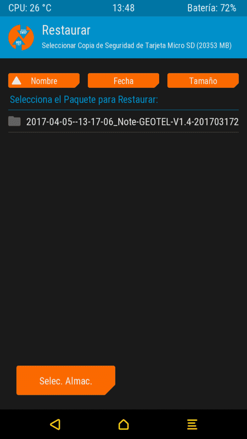

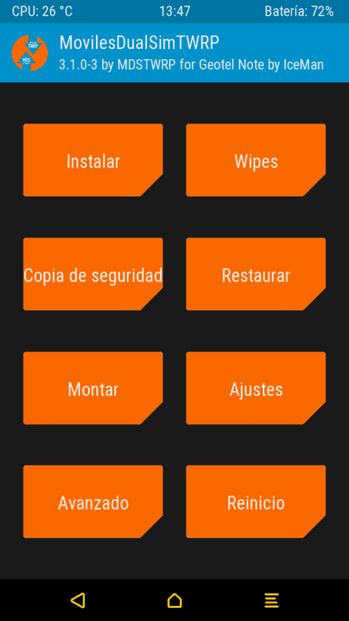

Que tal compañeros...Os traemos una buena noticia, gracias a @franjhv y a la inestimable ayuda del maestro @Iceman-IT , los usuarios de este GEOTEL NOTE ya contamos con Custom recovery TWRP
Screenshot_2017-04-05-13-47-50.png Screenshot_2017-04-04-13-50-07.png Screenshot_2017-04-04-13-50-12.png Screenshot_2017-04-04-13-50-53.png Screenshot_2017-04-05-12-59-18.png Screenshot_2017-04-05-12-59-37.png Screenshot_2017-04-05-13-47-43.png Screenshot_2017-04-05-13-48-13.png

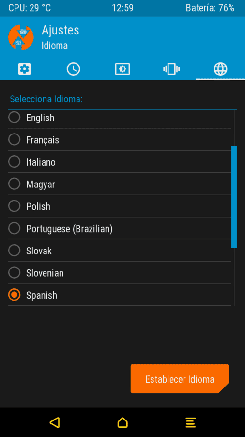

- Idioma español por defecto.
- Traducción al español mejorada y adaptado el texto a los botones.
- Hora en formato 24h por defecto.

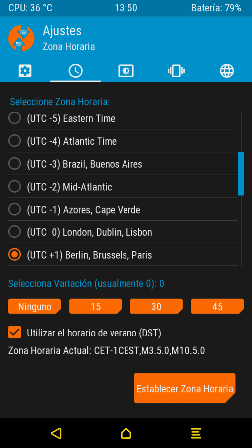

- Zona horaria por defecto Berlín, Bruselas, París.
- Brillo 66% por defecto.
- Tiempo de pantalla activa 120 segundos por defecto.
- Botones de navegación invertidos por defecto, en la misma posición que botones inferiores del móvil.

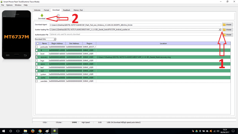

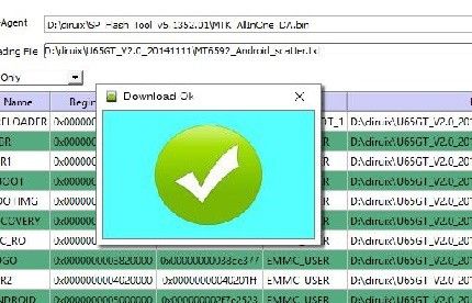

En Nuestro PC ejecutamos flash_tool.exe y nos aseguraoms que esté en "Download only"
1.- cargamos el archivo scatter.txt de la carpeta descomprimida
2.- Le damos a Download
Cuando uséis flashtools fijaos que esté seleccionado "Download Only", NO "Format All+ Download" porque corréis el riesgo de perder los IMEIs.
3.- Conectamos el móvil apagado por USB con la batería retirada (a mi me gusta conectar primero el cable al telefono y despues al PC, manias...)
4.- Introducimos la batería y dejamos que el programa flashee el recovery y nos salga OK

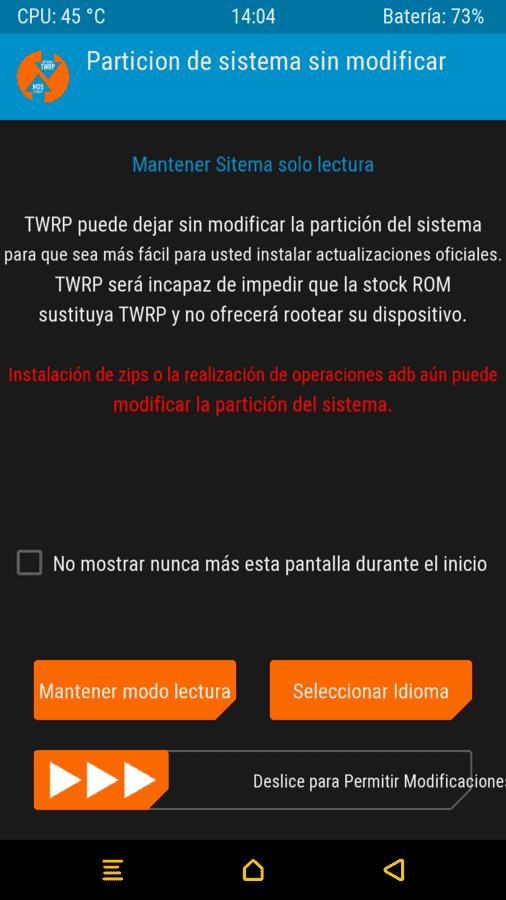

En el primer arranque os saldrá una pantalla que os pedirá que permitáis modificar el sistema, solo deslizáis la flecha hacia la derecha y ya está, no volverá a pedirlo.
