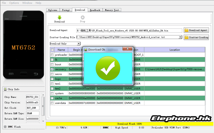

Abrir el flashtool como administrador

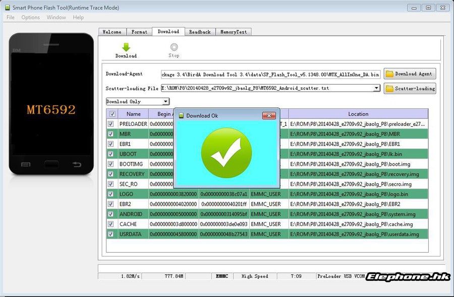

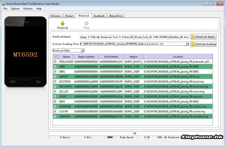

En la linea que pone scatter-loading file le dais y vais a la rom descargada y descomprimida y os saldrá el archivo, solo sale el scatter como valido.
Apagáis el móvil, en flashtool de dais a download y entonces se conecta el teléfono APAGADO al cable y empieza el proceso, tarda+/- 2 minutos cuando esta finalizado sale una ventana emergente enmedio de que ya esta actualizado.

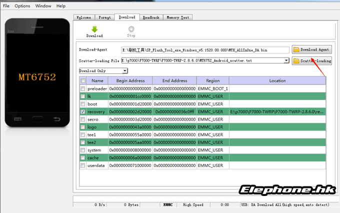

Flashtool y se descarga el recovery y el superSU
MEGA
y lo mismo descomprimimos el archivo.
Se copia el supersu en la sd
Ejecutamos flashtool y ponemos el scatter que hay en la carpeta junto al recovery.
Apagamos el movil le damos a download al flashtool, conectamos al cable y hace el mismo proceso con la confirmacion con la ventana emergente.
Desconectamos y arrancamos el movil con vol+ y power

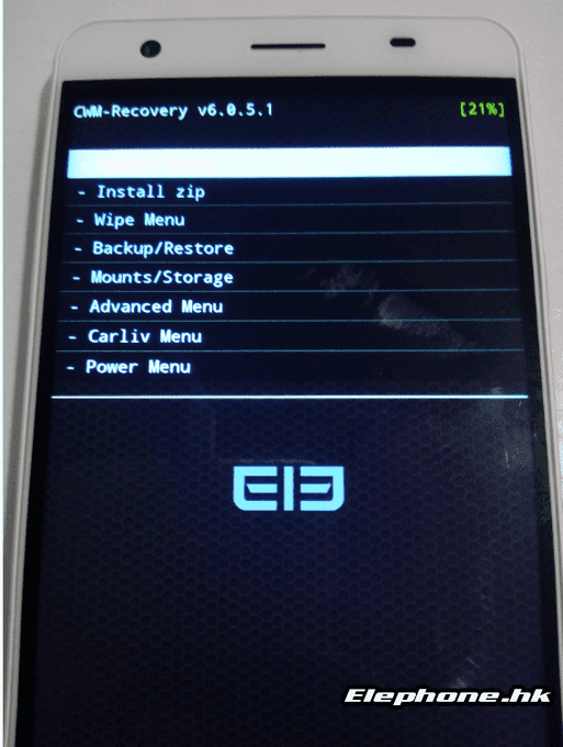

Saldra un mini menu que pone fast boot start y recovery arriba subimos con el Vol+ y confirmamos con vol- entonces ya arranca CWM .

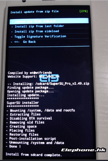

Vamos a install zip , vamos a extsd y ejecutamos el supersu
El que lleva es el free si quereis el pro lo ejecutais despues normal al ser una apk aqui os lo dejo.

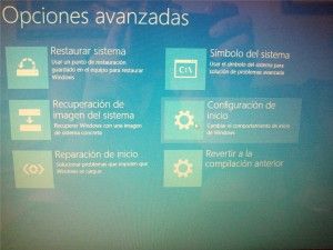

Vamos a: Opciones avanzadas:
www.unusual_tech.com_blog_wp_content_uploads_2015_07_IMG_20150701_205032_min_300x225.jpg
