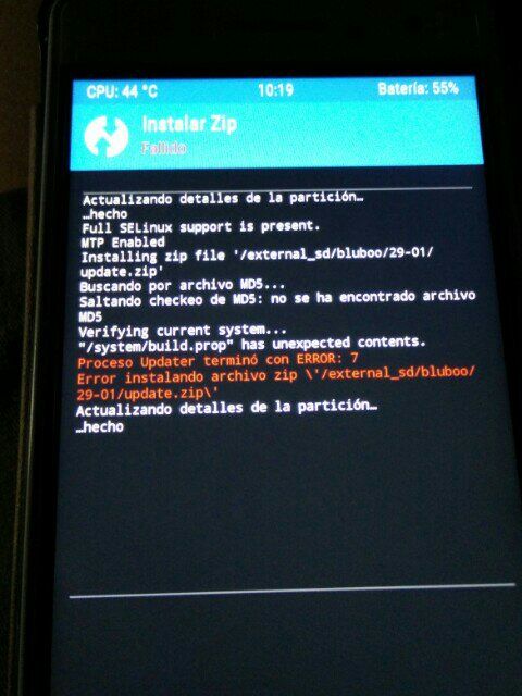

Al final que hiciste, volver a atrás? Tengo el problema que tampoco me deja flashear la actualizaciones, me da este error
Me da la impresión que estás intentando instalar el parche desde la versión del 22/1/16 y no se puede desde esa versión. O bien pones la version anterior vía flashtools sin marcar la casilla userdata tal como dice la guía o mejor aún te bajas directamente la versión del 27/02/16 para flashtools y la instalas con flashtools pero desmarcando userdata y recovery parano perder datos ni el custom recovery.

Gracias, es lo que finalmente hice, ya que como dices desde la del 22, imposible.
