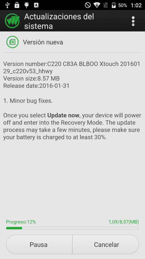

A ver compis, que me estoy dando cuenta de una cosa ... acabo de descargar la rom del día 29/01 y veo que su tamaño es 9,43MB ... y que la del 22/01 también es de 9,43MB ... a ver si estais metiendo la misma ... jaajajja
Edito: Esta es la del 29/01 .... y son 8,57MB

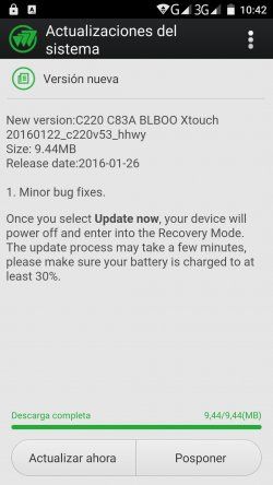

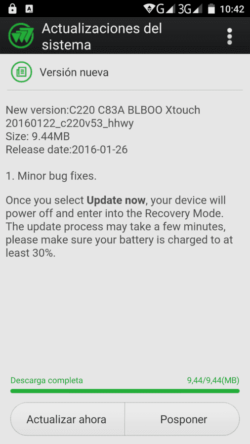

Y esta la del 22/01 .... son 9,44MB

A ver si nos entendemos compañeros .... Como una imagen vale más que mil palabras ... Fijaos en las siguientes imágenes por favor:
OTA 22-01-2016 ---> 9,44 MB
OTA 29-01-2016 ---> 8,57 MB
En el post está puesto para descargar la OTA del 29/01/206 con tamaño de 9,44MB (cuando en la imagen, se ve que son 8,57MB) ... Qué significa esto:
1º Que el archivo que está puesto en el post para descargar, puede estar modificado y por eso su tamaño aumenta.
O
2º Que el archivo que está puesto en el post para descargar, por error sea el de fecha 22/01/2016, cuyo tamaño como aparece en la imagen superior es de 9,44MB
Todo esto lo digo sin acritud, sólo me ciño a las imágenes. :up::up::blush:
