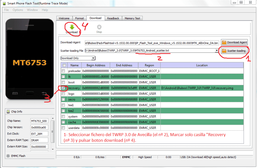

1 - Instalar el recovery modificado TWRP de @avecilla.
Para esto, seguir este hilo:
APORTE - Recovery TWRP 3.0

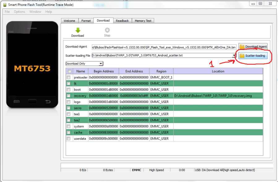

Una vez instados drivers y programa de flashtools, esta imagen a modo de resumen:

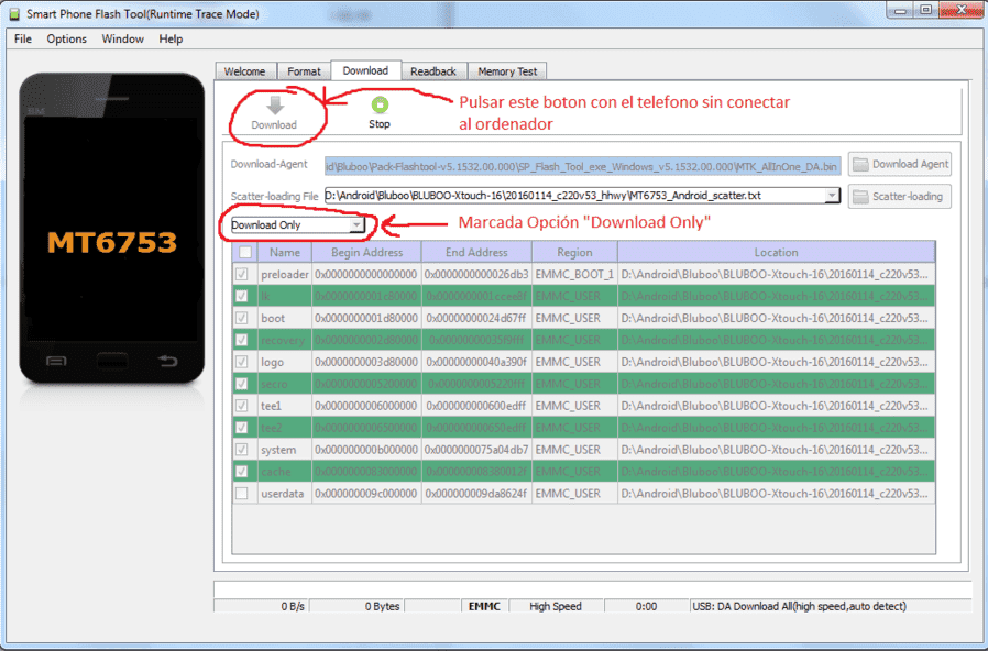

1- Arrancar flashtools.
2- Seleccionar el scatter que viene dentro del twrp 3.0
3- Asegurarse de que solo esta seleccionado la casilla de "recovery"
4- Con el teléfono SIN conectar, pulsar el boton "DOWNLOAD"

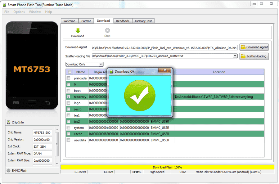

- Luego, con el teléfono APAGADO, conectarlo al ordenador, lo reconocerá e instalará el nuevo recovery. Si fallase algo, mirar el hilo especifico del recovery 3.0 AQUI.
Nos saldrá una pantalla como está indicando que ya está instalado:

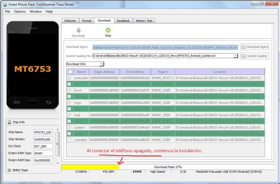

3 - Instalar la rom original de bluboo ver 20160112 desde flashtools.
Para instalar esta versión, hay un hilo de avecilla que es este:
ROM OFICIAL - ROM BLUBOO Xtouch version: 12-01-2016

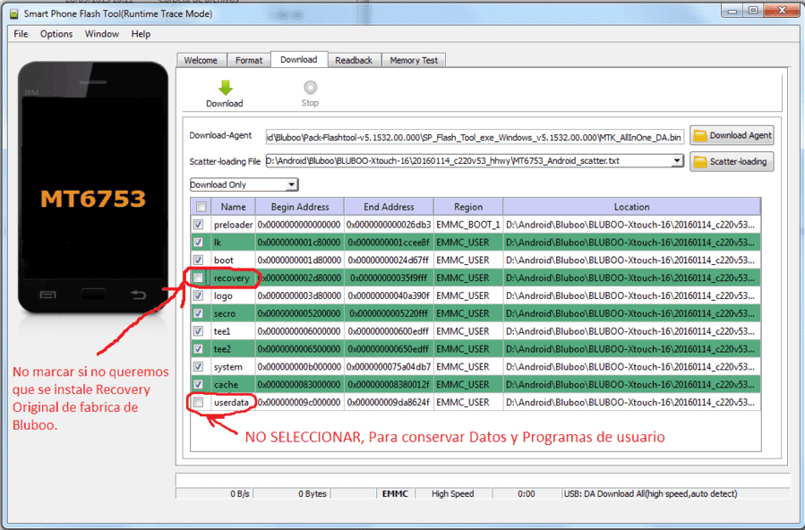

Instalaremos la rom del bluboo version 12-01-2016 con una precaución; NO seleccionaremos la casilla de "USERDATA", para que se conserven nuestro datos y programas, y tampoco seleccionaremos la casilla "RECOVERY", para mantener el recovery que hemos instalado antes.
Paso a paso:

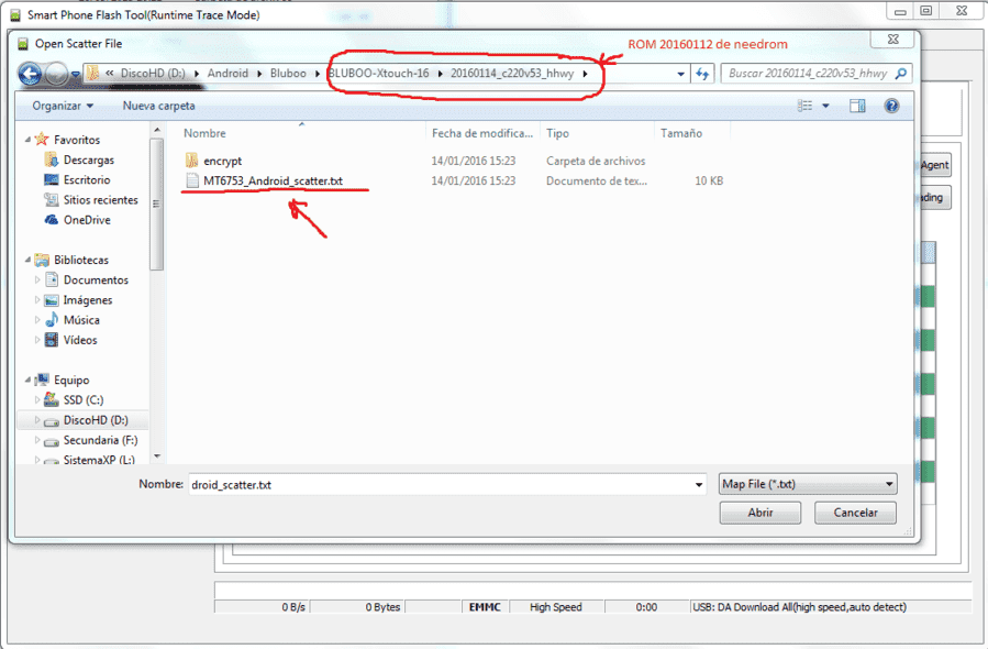

- Abrimos el programa de flashtools y elegimos el archivo "scatter" que viene dentro de la rom, que previamente hemos descomprimido a un directorio.
- Nos aseguramos de que está sin selecionar la casilla "Userdata" y la "recovery", y que las demás están marcadas.
- Nos aseguramos que el desplegable esta en "download only" y con el teléfono SIN conectar, pulsamos botón "DOWNLOAD".

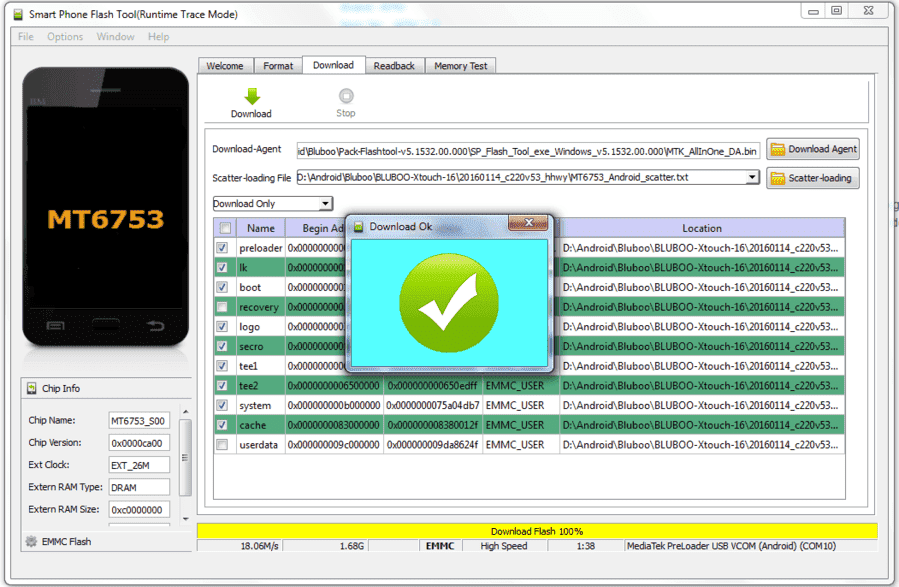

- Conectamos el teléfono apagado al ordenador y empezará la instalación de la rom.
- Cuando acabe saldrá esta pantalla.

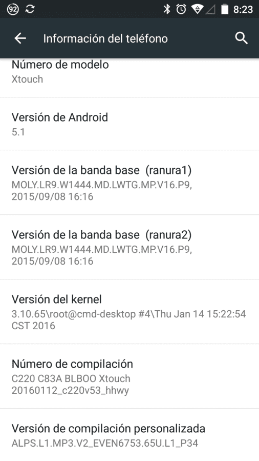

- Y reiniciamos el movil. Debería arrancar con la versión 12-01-2016 con nuestros datos y programas.

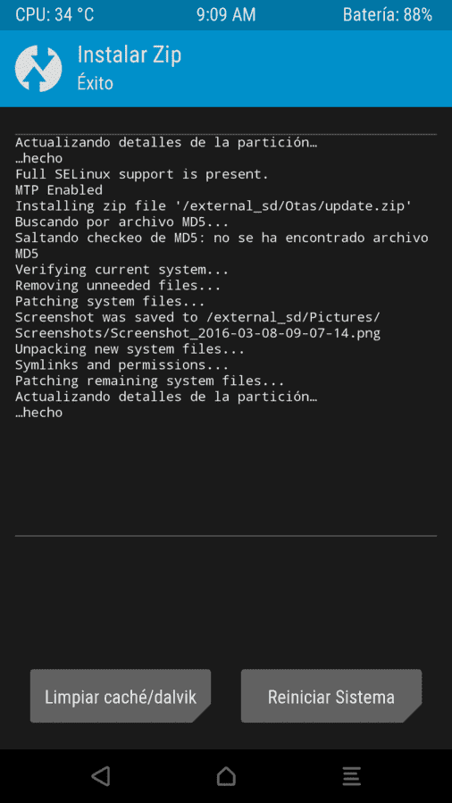

4 - Mediante TWRP instalar un archivo de ota ver 20160129 obtenido gracias a @avecilla

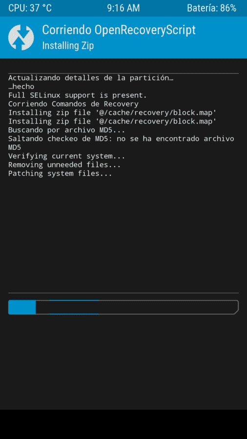

- Una vez arranzado el TWRP, damos la opcion "install" y seleccionamos el archivo "update20160129" e instalamos.
El archivo ya lo habrás bajado previamente, pero por si acaso es este:
- Actualización OTA 29-01-2016 gracias a @avecilla.
Y cuando se instale Saldrá:
En este punto es recomendable dar a la opción que aparece: " Limpiar cache/Dalvik"

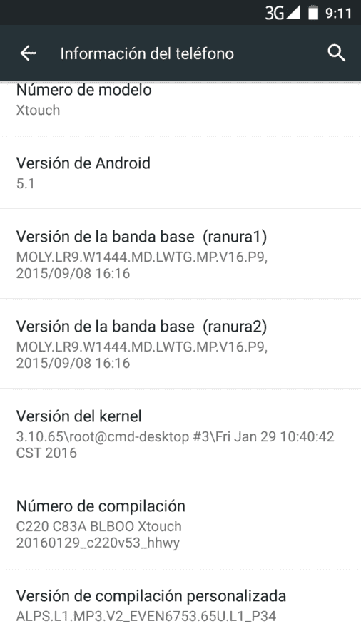

En este momento, el teléfono estará en la versión del 28-01-2016 y para actualizar a la versión del 27-02-2016 se puede hacer de dos maneras (5a o 5b):
Sin reiniciar se puede...
5a - Instalar ota del 27022016
El fichero, que ya habrás bajado previamente es este: OTA 27-02-2016.
Sin reiniciar, y desde el mismo recovery TWRP, instalar la otra ota, la del 27022016 y reiniciar.

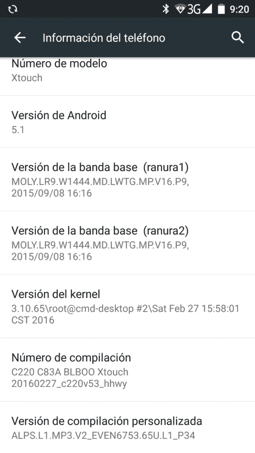

YA ESTA
Reiniciamos el teléfono (le costará un poco) y verificamos la versión.

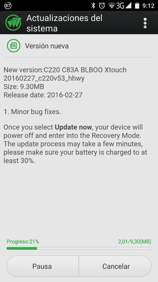

5b - Arrancar con la versión del 29-01-2016 y esperar a la ota del 27022016 automática de bluboo.
Si reiniciamos en el punto anterior, estaremos en la versión del 29-01-2016, y en ese punto, al ir a actualizaciones automaticas via ota, debería salir la opcion de descargar la actualizacion del 27-02-2016 y se instala "normalmente" por el proceso de bluboo "normal".

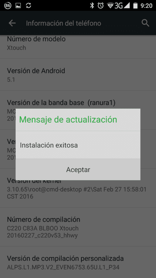

Si al cabo de unos días no sale la actualización, siempre se puede forzar, haciendo los pasos del punto 5a. Si se hace así, al cabo de unos días, hay que tener en cuanta que NO se debe ser root para poner la OTA.
