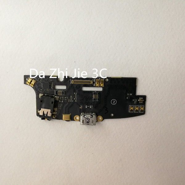

Pues después de haber disfrutado unos 6 meses de mi AGM X1, que funcionaba perfectamente (y con el que estaba encantado), empezó a darme problemas el puerto Micro USB. Primero fue al meter mi pen (OTG) y después al cargar el teléfono, por lo que lo llevé a reparar y me han dicho que es la placa, por lo que a no ser que alguno de vosotros me diga que puedo conseguirla a precio razonable, le daré sepultura, o lo venderé para piezas, ya que batería, pantalla, etc, van perfectas.

...yo lo repararia, que son menis de 15 euros.
No es la placa madre la que necesitas cambiar, es la placa secundaria , esta:
Para Mann X1 USB Tablero de Carga Enchufe conector Del Cargador USB Módulo de Placa de enchufe Para AGM X1 piezas de Reparación Del Envío + Track número en Circuitos de Teléfonos y Telecomunicaciones en AliExpress.com | Alibaba Group

Muchas gracias por el aporte adroidzinho. Si te digo la verdad, fue el propio técnico o que me animó a no repararlo, diciendo que "no merece la pena". Pero, además, que haya fallado tan pronto y la falta de actualización (ni alternativas no oficiales) de la ROM han hecho que no confíe en este terminal, a pesar de que se adapta perfectamente a mis necesidades.
Te hago dos consultas:
-Esta placa de tu link, ¿es compatible con todos los X1?
-¿Tienes idea del precio de su instalación?
Muchas gracias por tu ayuda.
Si, la placa vale para todos los X1, y su instalacion es extremadamente sencilla una vez abierto el movil, no hay que soldar nada, solo quitar una y poner otra. solo introducir con cuidado el flex de coexion y ya.

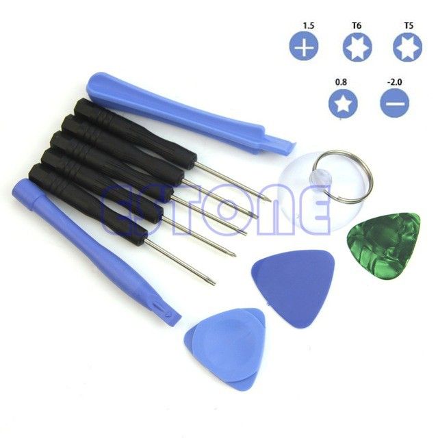

Tengo curiosidad por saber cómo sabes que viene un kit de herramientas junto a la placa por que no lo veo en el anuncio.

...igual me cole, crei leer que incluia el kit... compro bastantes piezas y el chino de turno suele enviar siempre un pequeño juego de herramientas como este Buy Products Online from China Wholesalers at Aliexpress.com
aae01.alicdn.com_kf_HTB1PutgQFXXXXXpXVXXq6xXFXXX8_OOTDTY_F85_E4b4fda5d3fef4367a5cea10cfee83c99.jpg
Anda, ya puesto si eso pillatelo, que por poco mas de un euro no arriesgamos, jiji

Buenos días, hoy el cartero me entregaba la placa para reparar mi AGM X1 (no vino el kit de herramientas) y os diré que yo, sin experiencia en ninguna reparación electrónica, he tardado 5 minutos en instalarla. Ahora el teléfono está cargado al 100% y funciona todo al 100%: incluido USB OTG, etc.
